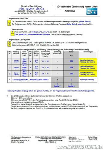

Dem Abgasgutachten ist schon der Multiplikationsfaktor anhängig (Spalte 8 )... auch wenn es nichts nutzt, vielleicht aber irgend wann mal könnte :)

@ICOMworker schrieb am 14. September 2017 um 13:05:54 Uhr:
... ja. Das ist der Unterschied zwischen Abgasgutachten und Abgaszulassung (Homologation).
Das Gutachten bescheinigt "nur", dass die Grenzwerte im Allgemeinen eingehalten werden.
Erst durch eine Homologation in Fahrzeug wird es für die "Papiere" gültig. Das ist aber mit vielen Euros zu bezahlen, während ein reines Gutachten noch verhältnismäßig "günstig" ist.
