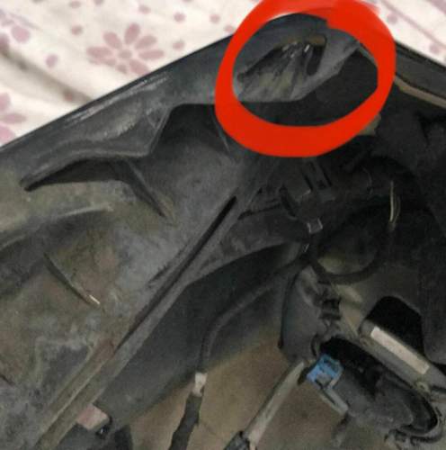

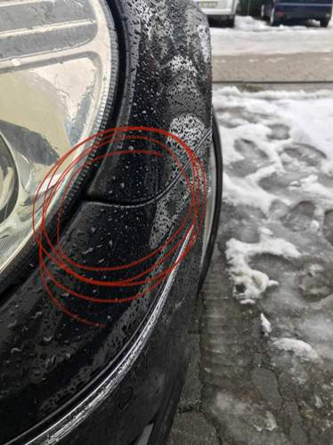

Moin, ich habe mal ne Frage zur Frontschürzenbefestigung am vorderen Ende zum Kotflügel hin.
Im Kotflügel ist ja ein kleines Loch 3-4mm Durchmesser und in der Frontschürze ein Steg siehe Foto.
Mich würde interessieren wie das original ganz vorne verbunden ist
Meine Vermutung war das am Steg der Frontschürze ein Nippel nach unten gehen müsste der im Loch des Kotflügels einrastet.
Im EPC und WIS werde ich leider nicht fündig.
Bei meinem Vater hab ich mal von aussen reingeschaut mit einem Plastikkeil das sieht es fast so aus als wäre eine Metallklammer dort verbaut.
Hoffe mir kann jemand weiterhelfen, ansonsten fahr ich mit dem Auto meines Vaters mal auf die Bühne und schau mir das genauer an.
Grüße und ein schönes Wochenende

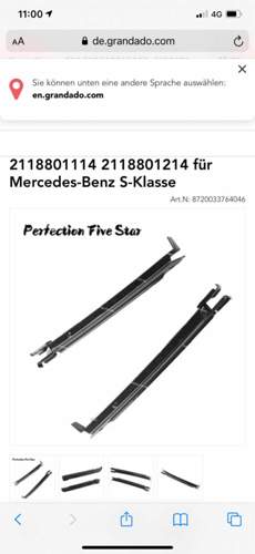

Die beiden sind über eine Schiene die mit einer Nase geführt wird und am anderen Ende mit einer Schraube fixiert wird , verbunden .
Schraube lösen , Schiene raus schieben ( je nach dem wie lange sie schon drin ist etwas Kraftaufwand nötig )

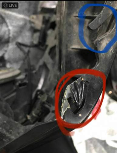

Das weiß ich, die Schiene wird eingefahren und nach hinten gezogen,eingefahren und nahe Radlauf hinten festgeschraubt.
Mir geht es aber um die Ecke ganz vorne.

Anbei nochmals ein Foto, blau dort wird die Schiene eingefahren und rot?
Wie gesagt bei meinem Vater sieht es fast so aus als wäre eine Metallklammer dort, von aussen leider nicht viel zu sehen ohne was kaputt zu machen.

Der Haken wird "einfach" in den Kotflügel gehakt (oder der Kotflügel in die Stoßstange, ich weiß jetzt nicht mehr wer zuerst usw.).
Da fehlt also nix, ist ne einfache Hakenverbindung. Die Fixierung erfolgt, wie schon geschrieben, mit dem "Klemm-U-Blech".

Also nur mittels dem Klemm-U-Blech.
Jedenfalls passt dann vorne meine ecke nicht.
Da dann wohl nichts originales gibt, dann werde ich mir da was vernünftiges einfallen lassen.

Für die Ecke ist doch der Haken.
Themenstarteram 13. Februar 2021 um 11:35
Dann fehlt bei mir an dem Nippel (rot markiert) wohl noch ein Haken der nach unten in das Loch des Kotflügels geht?
Ich hab schon ewig gegoogelt ob ich ein Bild finde wie der Nippel original aussehen muss.
Der Nippel liegt bei mir ja nur über dem Falz vom Kotflügel ohne Spannung (da recht lummelig) und eben ohne Haken.
Der Falz vom Kotflügel wird in den Haken geschoben. Das Loch im Falz ist gegen Staunässe - oder wir schreiben aneinander vorbei :confused:
Fällt mir gerade ein, manchmal muss der Kotflügel mit sanfter Gewalt etwas "nachgebogen" werden.
