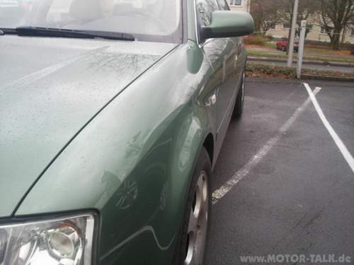

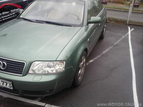

Ist es möglich die HP2 Bremsanlage in Verbindung mit einer 16 Zoll Alufelge zu fahren???
Also die Daten der Alufelgen: 7x16 ET 45
Oder ist bei der HP2 schon die 17 Zoll nötig ???

Hab die HP2 mit 16 Zoll Winterräder und das passt!
MfG
Da die Scheiben 321mm gross sind, geht die 16" Felge auch. Wegen der ET musst Du mal testen, bei ET45 könnte es eng werden.
In meinem alten Brief steht 7J 16 H2 ET 32.
ET32 passt ohne probs,eine ET45 geht NUR mit spurplatten.
ausserdem passt nicht jede felge.am sinnvollsten wäre eine orginal winterfelge vom 4,2 oder S6.
da 16 zoll die winterreifengröße vom S6 ist passt das, aber nich tmit ET45... wie die anderen schon sagten.

Ich habe gerade nachgemessen. Ohne Spurplatten bleiben bei mir ca. 4-6mm Luft, es dürfte also auch mit ET45 funktionieren, wenn die 16" Felge original Audi ist.
Ja es sind originale Audi Gullideckel mit ner 45 ET.

Draufschrauben und freuen (wenn die Felge nicht schleift:D!).

Das hoffe ich inständig, da ich nicht unbedingt schon wieder neue Felgen kaufen will. Wenn passt ist gut, ansonsten Distanzen.

Fazit: ET 45 nicht zu empfehlen, passt / passt nicht je nach Felgenmodell und Verschleißzustand der Bremsbeläge ...
