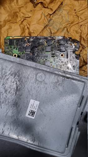

Hallo Zusammen
Ich habe bei meinem Ford Mondeo MK4 festgestellt, dass das Steuergerät vollständig verbrannt ist und keinerlei Reaktion zeigt. Nach dem Kauf eines Ersatz-Steuergeräts über eBay ist mir aufgefallen, dass die Modellnummer leicht abweicht. Das Original lautet 7G91-12A650-YJ, während das neue die Endung "YE" statt "YJ" hat (7G91-12A650YE).
Könnte diese geringfügige Abweichung, insbesondere der Buchstabe am Ende, zu Problemen führen? Ich habe bereits einen Werkstatttermin für dieses Wochenende und möchte sicherstellen, dass das Ersatzteil kompatibel ist, um unerwünschte Komplikationen zu vermeiden.
Ich gehe davon aus das der Steuergerät sowieso Komplett neu Programmiert werden muss.
Vielen Dank im Voraus für eure Hilfe!

Wie kann ein Steuergerät verbrennen? Die Verkabelung ist Ok?
umso höher der Buchstabe umso neuer ist das Teil, zwischen E und J gibt es schon einen größeren Unterschied .. wenn möglich vorab von der Werkstatt klären lassen (anhand vom Teilekatalog) ob man das Teil verbauen kann.
Auf dem Steuergerät stehen auch noch andere Nummern (von der Programmierung) die sind auch unterschiedlich?

Vielen Dank, für so schnelle Antwort, ich sollte Bilder anhängen, habe vergessen, ich mach das jetzt

und dein originales Steuergerät vom Fahrzeug zur Reparatur einzusenden war keine Option mehr?
Themenstarteram 2. Februar 2024 um 16:41
Das Original ist komplett verbrannt

Komisch finde ich , einmal Conti und einmal VDO. Wenn ich nachher am Rechner bin, schau ich mal.
@DeltaF schrieb am 3. Februar 2024 um 12:01:48 Uhr:
Das passt. Da gab es eine Übernahme. SID206 ,passt. Teilenummer passt. Da nur der letzte Buchstabe des Suffix geändert ist, ist es kompatibel. Das nennt sich OSI Ersatzteilnummerkette. In Ford Microcat ersichtlich. Programmiert werden muss alles. Wegfahrsperre/Kalibrierung/Software/Konfiguration mit Ford IDS. Ggf. Auch mit FDRS.

Hast du einmal geforscht warum das abgefackelt ist? Kabel geklemmt, besteht der Fehler noch? Nicht das das Neue gleich abraucht.

Das ist nachdem Unfall passiert, gebau die Stelle wo der Steuergerät sich befindet wurde am meisten belastet, habe auch den anderen angeschlossen, aber es läuft sofort Wegfahrsperre, deshalb habe ich hier gepostet ob sie identisch sind, anscheinend pass alles, werde am Freitag probieren, diese Wochenende hat es nicht geklappt leider
Natürlich kommt die Wegfahrsperre weil das PCM teil des PATS ist. Eine Ford-Werkstatt muss das System mit dem neuen PCM und allen Schlüsseln reprogrammieren. Wenn Du einen VorFacelift hast kannst Du das ggf. mit ForScan sebst tun.

Auch ein Facelift könnte man mit ForScan programmieren. Aber mit ForScan geht nur, wenn man klassische Zündschlüssel hat.
Wenn man Keyless Go oder Keyless Entry hat, dann geht das nicht und man muss zu Ford.
Bei einem anderen gebrauchten Steuergerät muss zuvor alle Schlüssel gelöscht werden und dann die 2 vorhandenen Schlüssel neu programmiert werden.
Das ist nicht richtig, die Schlüssel sind im Tacho - Kombiinstrument gespeichert.
