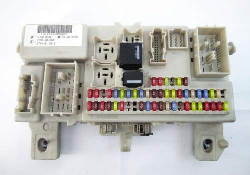

Ich habe bei dem o. g. Ford Focus das Problem das sich ab und an die Batterie über Nacht entleert.
Eine neue Batterie ist schon verbaut. Ein paar Tage ging es gut, dann war sie wieder komplett leer.
Festgestellt habe ich folgendens.
- Von der Batt gehen 2 Plus-Kabel ab
- Kabel 1 geht in den Sicherungskasten vom Motorraum
- Kabel 2 geht runter zum Motor usw.
- Im Sicherungskasten sind u.a. 2 gelbe Flachsicherungen von je 60A, Sicherung 3 und 4
Diese Sicherungen versorgen den Sicherungskasten im Fussraum ( Beifahrer )
Wenn ich nun die Zündung ausschalte und diese beiden 60 A Sicherungen entferne, habe ich trotzdem zwischen diesen beiden Leitungen einen Ruhestrom von 0,34 A und somit einen hohen Verbraucher.
Die einzelnen Sicherungen und Stecker im Sicherungskasten ( Fussraum ) habe ich einzeln gezogen, jedoch kein Erfolg, bzw. keine Änderung, somit kann ich Verbraucher ausschließen.

Der innere Sicherungskasten ist das CJB.
Sowas wie Karosserie-Steuergeraet und Sicherungskasten in einem Bauteil zusammen.
Die Stromversorgung Kl.30 Dauerplus kommt vom BJB.
Motorraum-Sicherungskasten.
Du musst nur die Stecker am CJB nacheinander abstoepseln,um den Fehler einzukreisen.

Falls alle Stecker bis auf C 96 abgezogen sind und der Leckstrom nach ner halben Stunde immer noch zu hoch ist,wird das CJB defekt sein.
An der F 3 - 60 A
Kabel ROT 6.0 am C 96 PIN 22
hängen folgende Sicherungen
- F 43
- F 44
- F 46
- F 49
- F 50
- F 51
- F 72
- F 77
An der F 4 - 60 A
Kabel ROT 6.0 am C 96 PIN 20
- F 39
- F 52
- F 58
- F 78

An der F 4 hängen noch mehr Sicherungen mit Dauerplus
- F 39
- F 40
- F 52
- F 57
- F 58
- F 62
-;F 78
- F 79
- F 80
- F 81
- F 82
- F 83
Ist natürlich jetzt bei absoluter Vollausstattung.
Einige Sicherungen werden garnicht belegt sein aus dieser Auflistung.
Falls doch ,dann steht rechts in der Tabelle,wo der Ausgang aus dem CJB ist für den Verbraucher.
Wenn Du diese alle rausgezogen hast und hast noch immer zu hohen Ruhestrom,dann ist Dein GEM im CJB defekt.

Alles klar. Ich habe ja den Belegungsplan ( Sicherungen ) passend vorliegen. Ich musste ja nur noch wissen, welche Sicherungen ( Fussraum ) von a. F 3 und b. von F 4 versorgt werden. Jetzt kann ich arbeiten.
Was ich bereits herausgefunden habe, das der Fehlstrom aus der Stromversorgung F 4 kommt. Somit schon mal ein paar Suchen weniger.

Da haste jetzt 12 Sicherungen zu checken.
Die werden nicht alle belegt sein.
Falls der Fehler im CJB liegt,wird das Batteriesparrelais defekt sein.
Sei froh,dass der Fehler nicht auf der F 3 liegt,sonst wäre bestimmt das GEM betroffen.
Durch die F 3 werden viele interne Relais gesteuert.
Check aber auch noch die Kabeldurchführung zur Heckklappe.
Da gibt's oft gebrochene Kabel.
Zur Sicherheit den Zwischenstecker C 58 im Heck Fahrerseite trennen.
