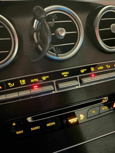

Guten Morgen, irgendwie steig ich da nicht ganz durch. Ich hab die Standheizung nicht aktiviert aber jeden Morgen leuchtet das Symbol mit auf wenn ich starte.
Ist das jetzt normal oder stimmt da was nicht. :confused:

Ist normal und lässt sich m.W. auch nicht deaktivieren. Sobald es kalt wird, läuft sie automatisch mit und beschleunigt das Aufheizen des Fahrzeugs. Wenn es stört, musst Du sie von Hand wieder ausschalten.
Weil das Fahrzeug keinen Elektrischen Zuheizer (Beiheizer) hat, wird zum verkürzen der Kaltlaufphase die STH zugeschaltet.
Ich würde diese nicht ausschalten, ich schalte diese sogar jede Fahrt sofort nach Anlasen des Motors hinzu. Ich will möglichst kurze Kaltlaufphasen haben.

@Hotfire: Was meinst Du mit "Kaltlaufphase"? Die Standheizung wärmt doch nur den Innenraum und nicht den Motor.
Richtig, ist eine reine Komfortfunktion für den Innenraum. Der Motor wird dadurch keine sec. schneller warm. Ist aber dennoch schön, nach ca. 500m hat man schon warme Luft.
Gruß Frank
Man muss die Motorisierung unterscheiden. Ab 6 Zylinder (also nur Benziner) wird auch der stehende Motor mit der STH vorgewärmt.
Wenn man die STH zuschaltet, während man fährt, dann steigt die Öltemperatur wesentlich schneller. Mache das bei meinem Diesel auch bevorzugt so, da dort der Motor bei Stillstand durch die STH leider nicht erwärmt wird.
3 Fälle:
6/8 Zylinder im Stand STH Heizt Öl, KW und Innenraum
4 Zylinder im Stand es wird nur der Innenraum und ein kleiner Schluck Kühlwasser warm
4 Zylinder bei der Fahrt, durch Wärmetausch wird Motor und Innenraum schneller warm.
Insbesondere Dieselmotoren benötigen Zuheizer um Innenraum, Motor und/oder Getriebe auf Betriebstemperatur zu bringen (weil der Motor an sich zu wenig Abwärme produziert). Dieser Zuheizer entfällt bei einer Standheizung, die Standheizung übernimmt das zuheizen im Betrieb.
Und selbstverständlich trägt die Standheizung dann auch zur Erwärmung des Motors bei. Zum einen entfällt der Wärmeverlust für das aufheizen des Innenraums, zum anderen hängen Motor und Innenraum letztlich am selben Kühlkreislauf sobald das entsprechende Ventil öffnet (was bei Nutzung als Zuheizer natürlich passiert).
Wenn man das Ventil "manipuliert" (also den Stecker abzieht) heizt die Standheizung immer den kompletten Kühlkreislauf, dann wird zwar auch der Motor warm, aber es dauert entsprechend länger bis der Innenraum warm und Scheiben eisfrei sind.
