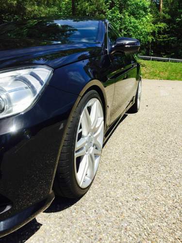

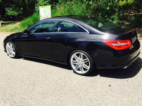

habe heute mein Auto tiefergelegt bekommen. Federn von KAW 45/30
Hier ein paar Bilder
Schaut super aus hat der FDP ?
