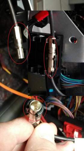

Themenstarteram 11. Oktober 2014 um 11:41
Ich habe mal schnell mit dem Handy ein Bild gemacht.
Kann mal jemand kurz drüber schauen ob die Kabel richtig bezeichnet sind?
Danke.

@Jack_03 schrieb am 11. Oktober 2014 um 13:41:58 Uhr:
Danke.
Fast richtig.
Die Antennenleitung mit dem curry FAKRA Stecker ist KEINE Radio Antennenleitung. Es ist der ZF Ausgang vom AGW, welcher zum Antennenverstärker geht.
Ansonsten alles richtig.

Aktuell Vorhanden: APS50 NGT1
Hinten fehlt der Rahmen für den Navirechner, siehe Bild "Übersicht", hat dafür an dieser Seite eine Verkleidung mit einem kleinen Staufach mit Netz, wie auf der anderen Kofferraumseite auch.
Wie nennt man den Stecker der GPS Leitung?
Fakra? Gibts da auch noch eine andere Bezeichnung?
Könnte man den nicht auf Cinch adaptieren das man die Leitung nach vorne für eine Videosignal benutzen kann?

@Jack_03 schrieb am 11. Oktober 2014 um 14:09:32 Uhr:
Hi und danke für deine Antwort.
Also, S211, EZ 03.2008.
Cinch, ja nee, is klar :(
Wenn du mir mit solch schlechten Steckverbindern kommst, dann stelle ich die Hilfe sofort ein!
Die Stecker der GPS Verteilerstelle sind WiClic. Hier benötigst du, für den Navirechner, die WiClic nach FAKRA 90° blau Adapterleitung, gibt es passend bei Mercedes.
Natürlich kann die Leitung nach vorne für Videotransport verwendet werden. Hinten wird dann eine WiClic nach was auch immer Adapterleitung benötigt. Vorne, wie schon geschrieben, muss das blaue durch ein grünes FAKRA Gehäuse am Stecker ersetzt werden.
