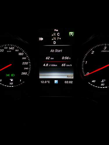

Im Endeffekt solltest du beide Motoren probefahren und dann entscheiden. Ich habe den 220 unter 5 Liter auf 100km gefahren. War aber wirklich gestreichelt. Aber in Kroatien im Hochsommer auch deutlich unter 6 Liter... Siehe Foto

@JOEsV schrieb am 30. August 2019 um 14:19:28 Uhr:
Der kleinere Motor hat keinen höheren Verbrauch...
Wie??? 4,8l Nachts ohne Verkehr gegen 4,7l am Tag?!! :D:D:D

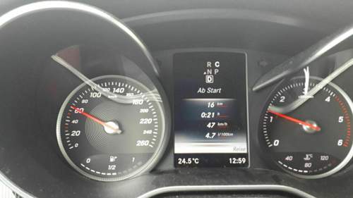

Minimalverbrauch V250
Dann schau mal auf deine Durschnittsgeschwindigkeit und meine Fahrstrecke... Hier ist es übrigens auch hügelig...

@JOEsV schrieb am 30. August 2019 um 14:35:15 Uhr:
Dann schau mal auf dein Durschnittsgeschwindigkeit und meine Fahrstrecke... Hier ist es übrigens auch hügelig.
Deshalb auch die Smilie ;)
Das ist bei mir der Weg zur Arbeit. 6km Stadt+ 6Km Landstrasse + 4Km Stadt. Im Normalfall steht da auch
5,5l-6l
Ist auch meine Strecke zur Arbeit. Landstraße mit zig Ortschaften...
