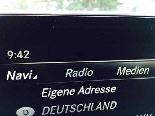

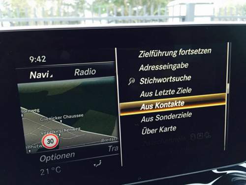

WO kann ich im Fahrzeug Ziele speichern. Ich meine, in welchem Menü. Irgendwie geht Kontakte nur über das Telefon und dort kann ich auch die eigene Adresse festlegen. Aber eben OHNE Namen. Bei "Persönliche Sonderziele" verlangt er immer eine Speicherkarte!? Geht es nicht ohne?
Mir hat jemand folgendes geschrieben. Ich finde diese Einstellung einfach nicht????
in der Konfiguration eingestellt hast wo du zu Hause bist, funktioniert das.
Also mit "Einstellungen / Eigene Daten / Zuhauseposition festlegen" legst du die Position für "zu Hause" fest.
Dann reicht ein Druck auf den Spracheingabeknopf am Lenkrad rechts, warten bis das Navigationssystem hörbereit ist, dann sagst du "nach Haus", und los gehts.
