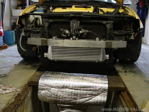

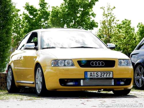

Hab so einen mal in meinem S3 verbaut gehabt! Man hat einen deutlichen Unterschied gemerkt und die Qualität war sehr gut! ( aufjedenfall besser als der Serienschrott)
Maße sind: 550x230x55 oder 65 weiß nimmer...

Ja ist der selbe Motor wie der 225PS TT Auch vorne rum müsste es nahezu gleich sein wobei ich glaube das der TT enger um die Kühler/Aufprallträger ist... Ich musste den Aufprallträger stark bearbeiten (ausfräsen), die NSW passten nicht mehr rein und an der Schürze habe ich 1cm innen bei den Luftgittern wegschneiden müssen! Ist zwar ein S3 aber denke es wird viel ähnlich sein vorne rum!

Fusseltuner.... Des war alles schön sauber gemacht.... wenn man im netz den forge Ladeluftkühler kauft wo übrigens die gleichen Maße hat wie meiner dann bekommt man da einen bearbeiteten Aufprallträger mit dazu! Zumindestens beim S3 weil sonst würde das Fusseltuning Anfangen und der LLK unter der Stoßstange ein Stück rausschauen! Da der LLK eine Verbesserung bringt zeigt mir alleine schon die Reduzierten Werte der Abgastemperatur! Klar mag es bessere Kühler geben aber wer keine 1000€ bezahlen mag und bisschen was spüren will ist damit sehr gut bedient! Mein kompletter Kühler hat mich 260€ gekostet (geschweisst habe ich die Verrohrung selbst)...

Die Rohre habe ich fetig noch nirgendwo gesehen den das ist Anpassungsarbeit...jeder verbaut den LLK irgendwie anderst hin und andere Netzgrößen usw...da würden universelle nicht passen!
