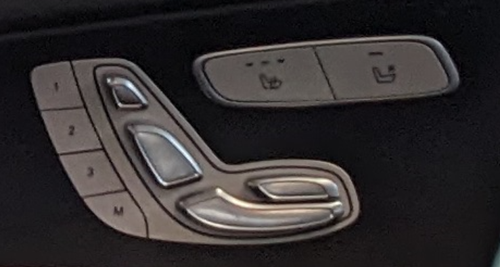

- kann es sein, daß man bei der MOPF etwas an den Sitzen/Sitzkonsolen geändert hat? Gefühlt saß ich im Vor-MOPF näher an der Mittelkonsole und die Sitzfläche ließ sich im vorderen Bereich weniger weit nach unten stellen. Beim Betätigen der Höhenverstellung, fährt die Sitzfläche im Vor-MOPF einfach nur nach oben/unten, beim MOPF hatte ich den Eindruck, als würde sich die Sitzfläche gleichzeitig neigen/aufrichten.

Der von mir gefahrene hatte die 'guten' Sitze, mit kompletter elektr. Einstellung, Klimapaket, Leder usw, der ließ sich auch in alle Richtungen einstellen, die Sitzneigung war mir aber selbst in der flachsten Einstellung noch zu stark und das Rückenteil hätte deutlich breiter sein dürfen. Für meinen Geschmack war der Sitz auch zu weit rechts eingebaut, ich hing halb auf der Mittelkonsole, wohingegen in Richtung Tür noch genug Luft war. Ich hatte mir im Vorfeld 2 andere 213er angesehen bzw. Probegesessen, einen Vor-MOPF, der fühlte sich genauso 'falsch' an, hatte aber nur die teilelektrischen Teilledersitze, die obendrein puddingweich waren. Der andere war ein MOPF mit den gleichen vollelektrischen Ledersitzen (aber ohne Klimapaket), der hatte einen größeren Einstellbereich und ich hatte auch nicht das Gefühl so weit rechts zu sitzen. Daher hatte ich die Vermutung, die bessere Sitzposition kommt mit den besseren Sitzen, aber scheinbar lag's dann doch an der MOPF.
An den Sitzen hat sich mit der Mopf nichts geändert.
Dann muss es wohl meine Tagesform sein. Oder es lag am Vorbesitzer (und dessen Gewicht und Sitzgewohnheiten), der von mir getestete MOPF-Sitz hatte deutlich weniger km runter, vielleicht war der Sitz weniger stark ausgesessen.
