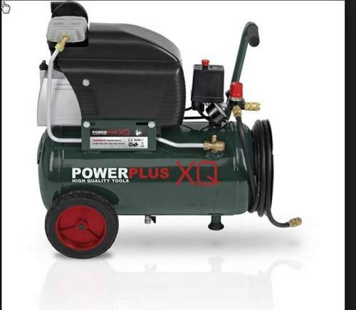

Moin Leute,
ich habe ein paar Fragen zu meinem Varo Powerplus XQ8105 Kompressor, da die Anleitung diese leider nicht beantwortet hat. Der Kompressor hat einen 24l Tank und ist mit 10bar angegeben.
Er besitzt zwei Manometer.
1) Sobald man ihn einschaltet, pumpt er immer auf die vollen 10 bar auf? Oder kommt es darauf an, was man für einen Abgabedruck (für die Werkzeuge) mittels des Einstellhahns einstellt.
2) Wozu ist das erste Manometer nötig, da eigentlich ja nur der Abgabedruck interessant ist?
3) Es wird davon gesprochen, dass nach einer gewissen Zeit nach dem Einschalten der obere Eichwert (vielleicht die 10bar?) erreicht werden. Wenn ich nun eine gewisse Menge Luft abnehme, wird der Kompressor ja wieder anlaufen. Wie lange kann man ihn betreiben (Dauerbetrieb)? Leider wird auch das nicht unbedingt zufriedenstellend in der Anleitung beantwortet.
4) Was passiert, wenn man die Werkzeuge unter Druck anschließt oder sollte man sie nur drucklos anschließen?
Vielen Dank für Eure Antworten.
MFG,
Bastian

Mache doch bitte Fotos vom Kompressor; das Typenschild sollte lesbar sein. Auch solltest Du einen Link zeigen, der zur Beschreibung des Kompressors führt.
Themenstarteram 15. Mai 2017 um 14:51
Entschuldigung :). Hier ist der Link, unter dem auch die Bilder zu finden sind:
http://www.varo.com/.../powxq8105-kompressor-1600w-24l-%c3%b6l.aspx

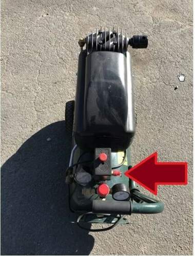

Meine letzte Frage bezieht sich auf das Ablassen des Drucks.
Lt. Anleitung geschieht das über das Ventil unterhalb des Kessels. Ich habe aber nun gestern an dem (auf dem anderen Bild zu sehenden) Stopfen gezogen, so dass ebenfalls der Druck abfiel.
Gehen beide Varianten?
Vielen Dank.

Bilder
2017-05-15-17-23-55-kompressor-2-5-ps-24-liter-10-bar-powxq8105-in-nordrhein-westfalen-marsberg
2017-05-15-17-24-25-powxq8105-google-suche
An sich braucht man den Druck nicht ablassen. Ganz unten ist der Kondensatablass. Was oben am Druckschalter ist, weiß ich nicht. Wenn aber die Luft entweicht, so kann es nicht arg falsch sein, ihn zu nutzen.
Das rote teil ist das sicherheitsveintil da nicht den druck ablassen
Oben am Druckschalter ist ein mechanisches Überdruckventil, das auf 10,5 oder etwa ein gestellt ist. Wenn du daran ziehst, lässt es den Druck ab. Es ist bei Kompressoren übliches Sicherheitsventil. Wenn du wenig druck auf dem Kessel hast - geht es schwer, wenn der max. Druck drauf ist - brauchst nur noch ganz leicht zu ziehen und es bläst ab. Es ist wohlgemerkt eine Sicherheitseinrichtung, die nicht dafür gedacht ist etwas anzuschließen. Eigentlich solltest Du davon die Finger lassen, wenn Du Dich damit nicht auskennst.
Die Ablassschraube(unten) ab und zu öffnen, damit das Wasser raus kommt. Muß nicht täglich gemacht werden. Wenn Du wirklich den Druck ablassen willst, mach es über einen angeschlossenen Schlauch mit einer Ausblaspistole, unten am Kondensatablass gibt nur unnötig Sauerei.
