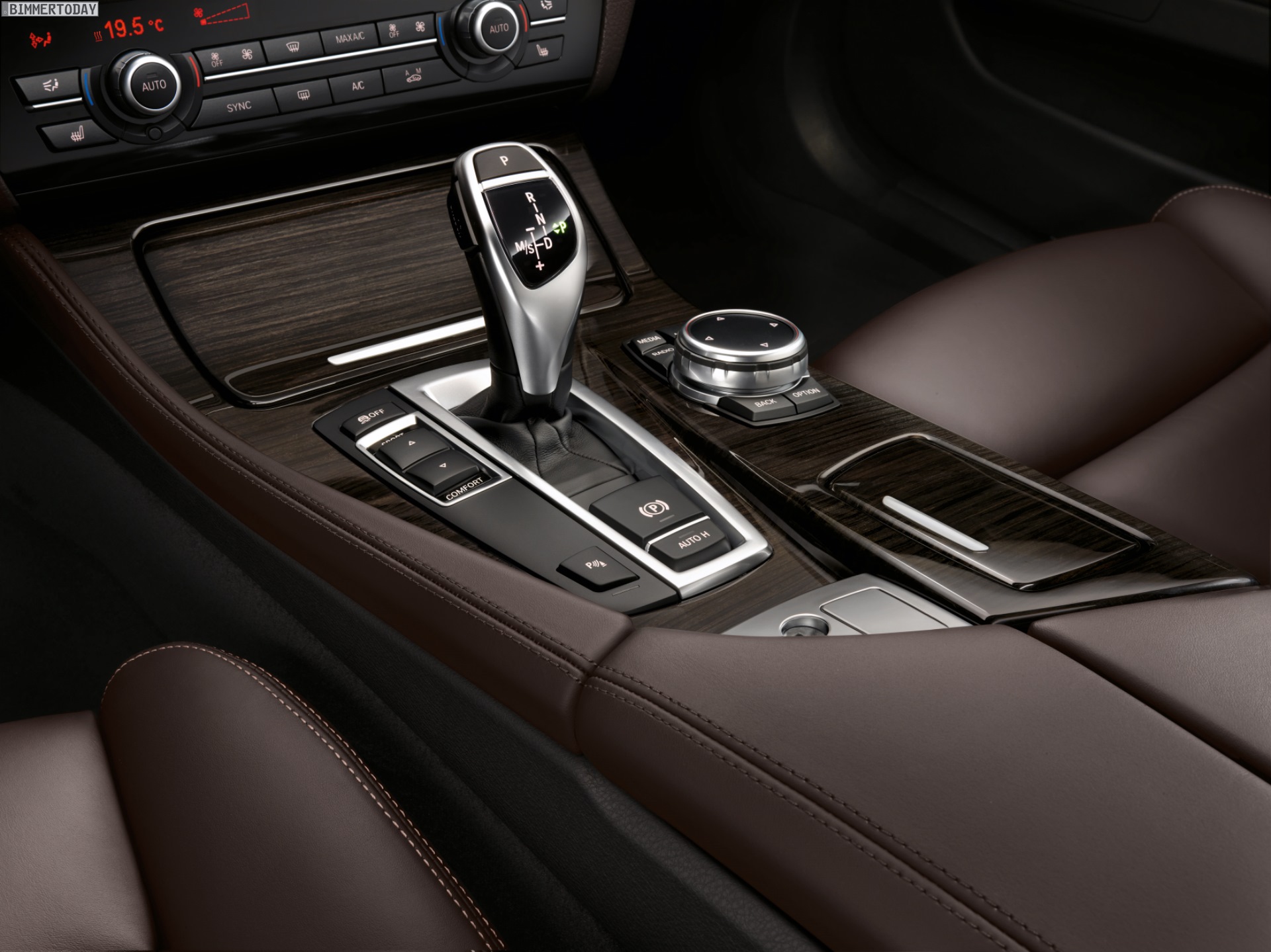

so wie ich das verstanden habe geht wohl der Umbau auf NBT, musst aber mit ~2'000 Teuros rechnen. (Schätzwert von Bimmer-Tuning). Ob da der Touch Controller schon drin ist weiss ich nicht.
Für den Touch Controller muss aber noch das Interieurelement am Mitteltunnel getauscht werden, der Controller ist DEUTLICH größer als der alte.
http://www.bimmertoday.de/.../...celift-2013-F10-LCI-Innenraum-021.jpg
Ach ja, das Ding ist meines Erachtens komplett sinnlos, die Spracheingabe ist schneller. Ich hatte mich so drauf gefreut, und das Teil bisher aber nie genutzt...
Hallo!
Einen NBT-Umbau bräuchte er bei Baujahr 10/2012 nicht, da es schon drin ist. Der Touch-Controller muss als ganze Einheit getauscht werden und das kostet richtig. Danach müsste man eine neue Software aufspielen, also am besten die 51.2 und das Zeitkriterium auf 07/2013 setzen. Dann müsste der Touch-Controller auch laufen, da er soweit ich weiß keine weiteren Hardware-Abhängigkeiten hat.
CU Oliver

Hm ... das stimmt natürlich, der ist deutlich größer. :p
Um die Software 51.2 und das Zeitkriterium mache ich mir da nicht so viel Sorgen ... ;)
Und ja, NBT ist natürlich schon drin bei mir.
Original geschrieben von milk101
Hallo!
CU Oliver
