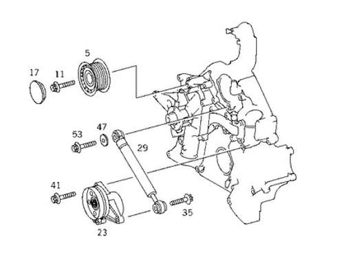

-Welche Größe hat die Schraube vom Dämpfer die in den Riemenspanner eingeschraubt ist?
AUTODOC war so toll und hat mir einen spanner geliefert ohne Gewinde und würde dieses stattdessen jetzt nachschneiden auf der arbeiten, brauche also die Größe.

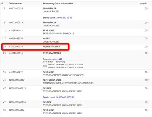

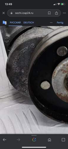

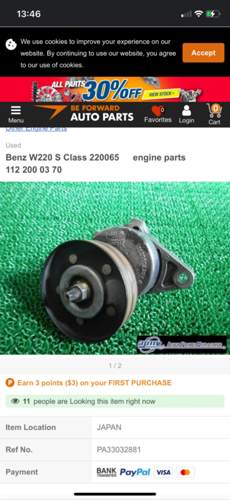

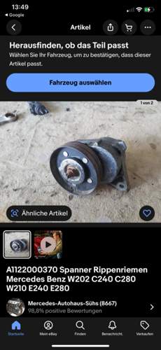

Themenstarteram 19. Januar 2024 um 12:51
Hab den Riemenspanner auf Google gesucht und hab mehrere bilderabgleiche gemacht um mir sicher zu sein.
(Anmerkung: wenn ich die teilenummer mit 970 angebe auf Google, kommt keiner in der Version mit der Mutter mittig)
FIN: WDB2020261F951315
den Spanner mit der Nummer A 112 200 03 70 habe ich im M113.943 (4.3L V8) gefunden.
Dieser wurde dann mehrfach ersetzt.
Du hast nen M112 (2.4L V6) Laut FIN Mit dem Motor M112.910
Da finde ich das was du auf den Bildern siehst.
