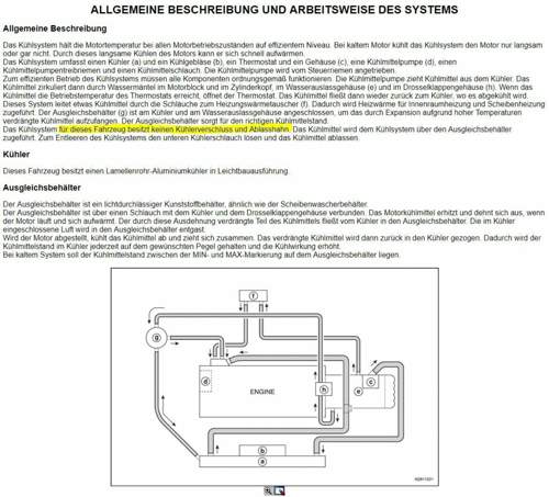

Wie lässt man am geschickten das Kühlwasser ab, ohne den ganzen Parkplatz zu versauen? Der Matiz hat ja keine Ablasshahn. Reicht es eigentlich aus, wenn ich am kleinen Kühlkreis die Kühlflüssigkeit ablasse? Also wenn ich am Anschluss e (Siehe angehängtes Bild vom Kühlkreislauf; Quelle: autocats.ws) ablasse?

Das Kühlwasser auf einem Parkplatz abzulassen ist eine sportliche Leistung - ich hoffe, du hast ausreichend große Gefäße zur Hand, damit nichts auf den Boden kommt. Kühlwasser hinterlässt hässliche Flecken und ist nicht gut für die Umwelt.
Entferne den untersten Schlauch am Kühler und lege einen Lappen drüber - dann spritzt es zumindest nicht mehr nach oben und zu den Seiten. Gegen das Schwallwasser der Wassersäule musst du kreativ sein bzw. den Schlauch gut im Griff haben.

@MT-Nord schrieb am 6. Juni 2019 um 21:58:53 Uhr:
Danke, das mit dem Lappen ist der einzige nützlicher Tipp für mich im ganzen Beitrag. Der Rest ist auch mein Wissens-Stand.
