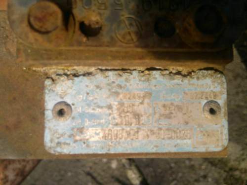

Ick konnte eine gebrauchte Anhängerkupplung (AHK) günstig bekommen. Leider ist das gute Stück nicht komplett.
Kenn jemand diesen Anschluss von der Kugel? Und im besten Fall wo man sie bekommt ?
Auf der AHK findet man 2x das VW zeichen was mich annehmen lässt das eine Original VW Kupplung ist.
Mit dem Typenschild is leider auch nich mehr viel los...
Gruss Marco

Ja, der müßte passen. Über das Typenschild wird sich auch der TÜV freuen, denn damals war die AHK noch eintragungspflichtig.

am 10. März 2020 um 5:06
@Scirocco GTX 89 schrieb am 9. März 2020 um 22:46:23 Uhr:
die originale AHK war oft bereits eingetragen, schau mal in die Papiere
Richtig, bei den neuen Fahrzeugen ab ca. BJ. 2000 ist das so, bei meinem Passat 35i ist nichts eingetragen und bei meinem Golf 3 Variant MJ 98 steht auch nichts im Schein.
Auch wenn die AHK nicht eingetragen werden muss kann es bei der Hauptuntersuchung
bei einem fehlenden oder nichtlesbaren Typenschild zu Problemen kommen, hatte letztens
einen VW in der Werkstatt, bei dem das Typenschild fehlte und das hat der TÜV-Prüfer beanstandet,
obwohl die AHK eingetragen war.
am 11. März 2020 um 5:58
In meinem Schein sind Anhängelasten 550kg ungebremst und 1200 gebremst eingetragen (ohne einen Haken am Fahrzeug zu haben). Damit ist das zusammen mit einer AHK homologiert. Dann baut man eine AHK ein und fertig. Habe extra bei meinem Prüfer des Vertrauens gefragt.
Und wenn ein Typenschild fehlt, ist man ja selbst schuld. Das gehört immer da dran! Egal, ob eingetragen oder nicht.
