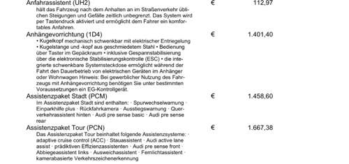

Ich habe bei meinem das normale Paket Stadt und Tour gewählt. Park plus hat zusätzlich die Frontkamera und das automatische Einparken.
Mein Paket Stadt heisst aber PCM, das PCN ist das Paket Tour mit dem adaptiven Tempomaten (sehr praktisch!!). Der Untetschied könnte evtl auch die Kamera hinten sein??
Mich wundert dass die Pakete so unterschiedlich teuer sind, vielleicht weil man etwas anderes dazunehmen müsste?
Anbei der screenshot von meiner Bestellung in 2021.

Der Spurwechselassistent ist immer der Gleiche, egal über welches Paket er kommt, die Beschreibungen lassen aber anderes vermuten.
Mich wundert das du das Paket mit mehr Umfang (Assistenzpaket Stadt) günstiger bekommst als das kleinere Paket. Liegt aber bestimmt an deiner Grundkonfiguration.
So ist es. Die S-Line umfasst bereits eine Rückfahrkamera, deren regulärer Preis offenbar von jenem des Assistenzpakets „Stadt“ abgezogen wird. Dieses kostet bei anderen Ausstattungslinien rund 1.000 €.
