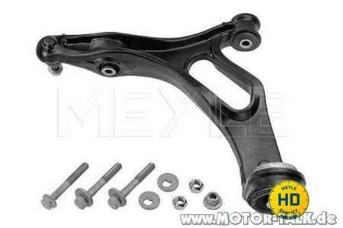

Ich gehe davon aus, dass die Hydrolager der Querlenker ausgeschlagen sind. Welche Lager und Gelenke sind beim Touareg anfällig?

Die Querlenkerlager waren bei meinem verschlissen, dass hat sich aber "nur" mit einseitig abgefahrenen Reifen bemerkbar gemacht!
Ansonsten hatte ich noch keine weiteren Lagerprobleme!

Welche Querlenkerlager, die grossen?

Ja, es sind die großen Lager gewesen. Habe das bei Euromaster reparieren lassen, die Spur wurde dann natürlich auch gleich sauber eingestellt.
Da konnte ich zusehen!
Alle 4 Lager und Spur einstellen ca. 440,- €

Ich habe nur 2 grosse Lager gesehen, keine 4. Kannst du mir ein Bild reinstellen.
Die Lager kosten 10-20€, ein Querlenker 140€ pro Stück.
Es sind am Querlenker ein großes Lager hinten und ein kleines vorne!
Die großen waren verschlissen und habe die kleinen vorne gleich mit erneuert.

Das ist der der obere Querlenker. Im unteren hat es 2 kleine und ein sehr grosses Lager.
Alle Querlenker würden mit Schrauben gut 550-600€ kosten.
Ja, ist das falsche Bild, es ging um das untere große Lager.
Aber du wechselst doch nicht einfach Bauteile ohne diese vorher zu untersuchen?
Bei einem Lager war ein Gummi weg und es hatte minimal Spiel!

So wie der im Anhang sollte er aussehen.
450-fs-1160500187hd-1
Genau das ist es!
Habe noch Mal die Rechnung nachgesehen:
2 x Lagerung Lenker VW 3072401
2 x Querlenkerlager 38811
wurden erneuert.
