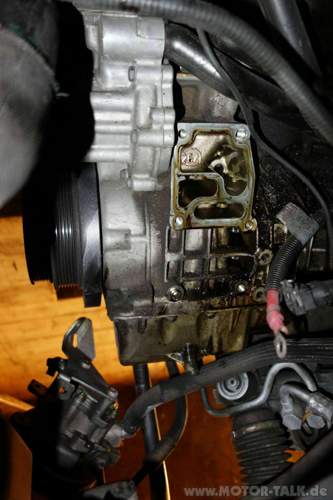

Hallo zusammen. Möchte nächste Woche die Dichtung vom Ölfilter- Gehäuse tauschen, da ich Ölwechsel mache kann man das ja dann zusammen machen.
Wenn man von oben mit der Taschenlampe hinter das Ölfilter-Gehäuse leuchtet ist ca.10 -20cm hinter bzw. unterhalb der Vanosleitungsverschraubung am Ölfilter-Gehäuse wo die beiden Metall Dichtungen dran sitzen alles voll Öl. Ich weiß jetzt nicht ob das von der eventuell kaputten Ölfilter Gehäusedichtung kommt oder von den beiden Dichtungen an der Vanosleitung. Wird ja dann beides getauscht.
Meine Frage hat mein Motor M54 B22Bj 06.2002 170 PS mit Klimaautomatik einen E Lüfter und einen Viscolüfter oder nur den E Lüfter-Drucklüfter?
Man sieht bei betrachten im Motorraum nur den E-bzw Drucklüfter. Im Teilekatalog finde ich auch keinen Viscolüfter.
Der E Lüfter ist ja leichter auszubauen als der Viscolüfter. Der Viscolüfter wird ja mit dem Feustel 32 Ringschlüssel im Uhrzeigesinn gelöst( Linksgewinde)
Bei dem dem E Lüfter werden doch nur die Schrauben und die beiden Kabel AUC (Geruch) Sensor und Elektrolüfter gelöst und der wird dann einfach aus gehangen.
Zweite Frage wie wird der Riementrieb der Lichtmaschine gelöst? Welche Schraube muss man da lösen bzw. wie wir der nachher wieder gespannt.
Dritte Frage benötigt man bei der neuen Dichtung am Ölfilter Gehäuse Dichtungsmitttel oder ähnliche oder soll man das ohne machen?

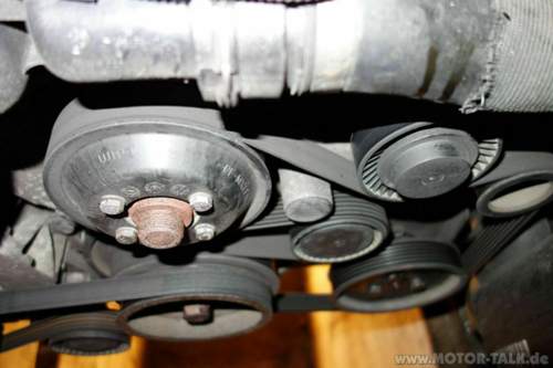

Habe zwei Sachen schon gefunden. Der Riemen vom Lima wird einfach nur mit einem Ringschlüssel oder Ratsche mit Nuss über die Mutter an der Spannrolle entspannt und dann runter genommen.
Der E 46 M54 hat nur einen Viscolüfter bei Automatikgetriebe.
BMW Oil Filter Housing Gasket and tensioner idler…: http://youtu.be/Jy0EKjuxlpY
Das ist ne sehr gute Anleitung, da wird alles aufgezeigt und erklärt.

Bei der Gelegenheit gleich die umlenkrollen kontrollieren.
Und beim Einbau der lima nicht die schrauben vertauschen, das kann sehr unangenehm werden ;)
Hatte erst ein Kumpel und User von hier hinter sich.

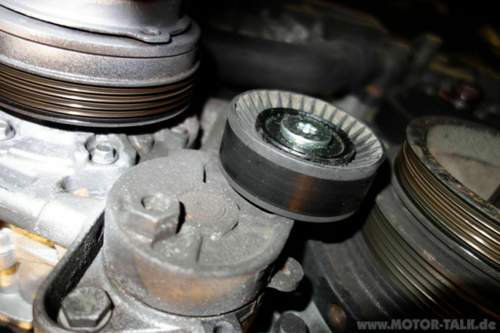

Hat 285.623 gelaufen. Die Umlenkrollen sollten ja kein Spiel haben. Dann sind die Schrauben der Lima unterschiedlich lang? Bei dem Ölfiltergehäuse haben die ja auch eine unterschiedliche Länge.
Ich hab die Umlenkrollen für 18 Euro bei Amazon gesehen,ist doch ein guter Preis:) Bild hängt an. Die sollten doch gehen ist doch nur ne Rolle mit Kugellager drin. Wie viele benötige ich davon?
Ich überprüfe erst mal ob die Spiel haben, kann die ja nachher immer noch wechseln wenn die nicht mehr gut sind.
Für das zurückdrücken der beiden Spannrollen benötige ich doch jeweile einen 50 Torx und einen 8 mm Innensechskant?
Habe noch ne gute Seite gefunden wo die Anleitung zum Ölfiltergehäuse Dichtungswechsel auch zum Download bereit steht, da gibt es für viele andere Reparaturen am E 46 auch noch eine PDF Anleitung und auch Videoanleitungen
hier der Linkhttp://www.mobileberater24.de/reparaturanleitungen-1/bmw/3er-e46/

Also, meine Werkstatt mußte beim Ölfiltergummi unten folgendes machen:
- Luftfilterkasten raus
- Lima raus
- Stabilisatorblech an der Achse ab
- Unterfahrschutz ab
Kosten ca. 190€. Selbermachen wird natürlich günstiger, aber brauchst auch eine Hebebühne, sonst ist schlecht von unten zu arbeiten.
Ne Hebebühne braucht man nicht, da reicht ein Wagenheber.
Ist ja nicht viel zu machen von unten.
Mit gutem Werkzeug locker in 2 Std zu schaffen.
Ein bischen schrauber Erfahrung sollte aber vorhanden sein ;)

Habe aber noch ne Frage ! Passen bei den Umlenkrollen die ich weiter oben gepostet habe auch die Original BMW Abdeckkappen drauf? Habe mal irgendwo gelesen das jemand aus dem Zubehör Umlenkrollen besorgt hat wo dann die Schutz-Deckel nicht mehr drauf passten. Mache die zwei Rollen dann direkt mit neu, bei dem Preis.
Zur Info die beiden Keilrippenriemen Bild im Anhang habe ich bei Amazon für 36 Euro gekauft bei Daparto kosten die mit Versand ungefähr das gleiche.
Screenshot-70
Ob die deckel passen weiß ich nicht, aber die rippenriemen sind okay :)
Ach so.....dichtmittel brauchste fürs ölfiltergehäuse nicht, einfach die schrauben über kreuz anziehen und gut.

Okay:) Kaufe die Umlenkrollen nicht dasteht kein Motor oder Vergleichsnummer bei. Schaue erst mal ob die alten noch gut sind. Die Schrauben am Ölfiltergehäuse werden mit 22 Nm angezogen?
