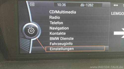

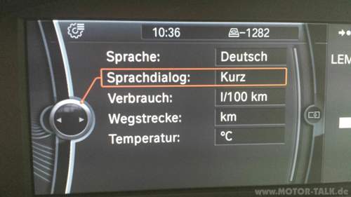

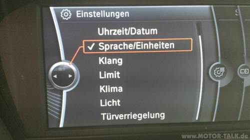

Man kann im iDrive die Länge der Sprachhinweise einstellen
Hauptmenü
1. Einstellungen
2. Sprache/Einheiten
3. Sprachdialog
Dort kann man dann zwischen lang und kurz wechseln.
Mir war die Dame auch zu gesprächig - mit der Einstellung "kurz" ist es ganz erträglich ;)
Zum generellen Abstellen der Sprachhinweise habe ich nichts gefunden.
Nur bei der Navigation geht ein Abschalten.

Der Vollständigkeit halber noch ein paar Fotos vom iDrive dazu (hatte ich in meinem ersten Post vergessen).
20130826-103639
20130826-103652
20130826-103703
