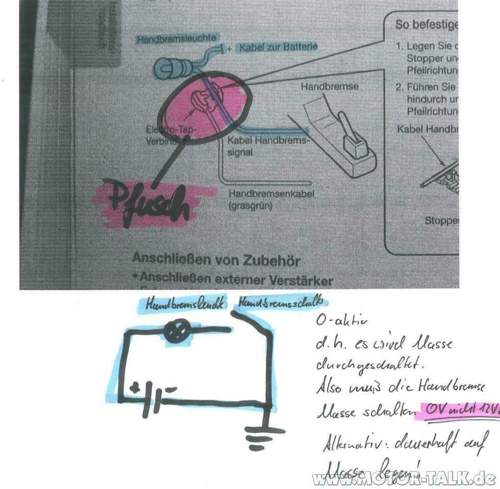

Hey,
kann mit hier jemand weiter helfen?
Wo ich das Handbrems-Signalkabel in der Nähe das Radioschachts finde :confused:
Oder kann ich nicht auch das P (Parken) Signal vom Automatikwahlhebel nehmen :confused:
(Ohne das es irgenwelche Probleme mal gibt, bei einem eventuellen Unfall :confused:
Da bei dem P-Signale die DVD-Funktion ja auch nur im Stand freigegeben wäre.)

Das sieht so nach 0 aktiv aus... Wenn's bei Masse schaltet, was üblich ist, dann leg's auf Masse, dann geht's immer!
Interessant die Abbildung des Stromdiebs. Sagt sehr viel über die Qualität aus :rolleyes:
Themenstarteram 11. April 2012 um 10:45
Ja aber immer soll's ja nicht gehen, ich hab mich ja belehren lassen.:cool:
Wie meinst du das/was meinst du damit :confused:
Das in der Abbildung abgebildete Kabel von der Handbremse, ist nicht in der Mittelkonsole,
in der Nähe das Radioschacht's, gehe ich mal von aus :confused:
Daher habe ich wie gesagt, an das P-Stellungs-Signalkabel von meinem Automatikwahlhebel gedacht.
Da das ja direkt unterm Radioschacht wäre und ja die gleiche Funktion biete wie das Handbremssignalkabel...
Sprich die DVD-Funktion nur freigegeben ist wenn der Wahlhebel auf P steht & ich somit ja nicht fahren kann/könnte :confused:

Ich hab ein Pioneer, da sollte das Freigabekabel auch an die Handbremse. An dem Kabel war auch schon ein Stromdieb dran (um´s dem normalen Radioeinbauer einfacher zu machen), damit bin ich an Masse gegangen und fertig.
Witzigerweise habe ich seit 2 Jahren nur einmal eine DVD bei der Fahrt angehabt, aber sonst nie bei der Fahrt eine DVD gesehen. Um ehrlich zu sein weiß ich gar nicht mehr, warum ich diese lustige DVD-Funktion überhaupt wollte. Das Display ist so klein dass kein Kinofeeling aufkommen kann.
So, und die Polizei würde das Auto aber sicherlich nur dann soweit auseinanderbauen und untersuchen, wenn ich jemanden zu Tode gefahren hab und dann abgehauen bin. Sonst ist denen das Kabel ziemlich egal. Und der TÜV hat auf seinem Protokoll glaub ich nichts mit Radio stehen. Also: wen interessiert´s?
Meine Meinung: einfach an Masse schließen und ab geht´s! Bei der Fahrt gucken KÖNNEN heißt nicht, das man´s auch MUSS!

Na neeee. Du wolltest mir doch noch was schreiben (hierzu:)
