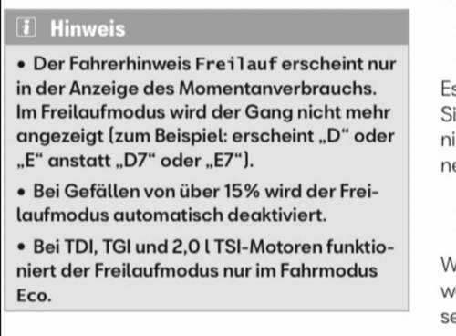

ich überlege, mir einen Seat Leon mit DSG zuzulegen. Hatte früher mal einen Lupo 3L und schätze seither den Freilauf (oder "Segeln") bei einem Automatikgetriebe. Beim Seat Leon gibt es diesen Freilauf, wenn das Fahrprofil "Eco" ausgewählt ist - sofern das Modell die Auswahl eines Fahrprofils unterstützt, was nur bei FR und Cupra der Fall zu sein scheint. Ich liebäugele aber mit dem TGI, dem dies leider verwehrt ist. Daher meine Frage an euch:
Könnte es sein, dass beim TGI schon werksseitig der Freilauf aktiviert ist? Falls nicht, ist es eventuell möglich, über eine Werkstatt eine entsprechende Einstellung vorzunehmen? Es müsste doch gehen, die Parameter des Fahrprofils Eco fest einzucodieren, oder?

Ich wiederhole diese nochmal: Kann man auch beim TGI die Segelfunktion des DSG nutzen, und falls nicht, lässt sich diese nachträglich freischalten?

Mir ging es nur darum, dass es das im TGI verbaute DSG-Getriebe (DQ200) mit Freilauf gibt, diese Funktion aber nur bei manchen Modellen auswählbar ist. Die Frage bezog sich darauf, ob so etwas ggf. auch durch eine Werkstatt nachträglich eingestellt werden kann?
