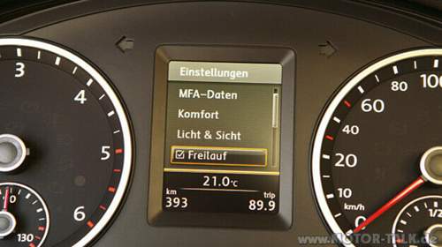

Kann man den Freilauf nun deaktivieren oder nicht?? Wen ja, wie?!
Über MFA oder woanders??
Bei meinem geht es "noch" nicht. (Obwohl es im Handbuch beschrieben steht, das man es über die MFA deaktivieren kann) .AB KW45 soll es aber gehen. Am Dienstag habe ich deswegen einen Termin in der Werkstatt. Hoffentlich geht es danach. So besonders ist der Freilauf in der Stadt nämlich nicht (Bei häufigen Lastwechseln ruckelt es schon recht stark)

hat denn nun schon jemand Infos bzw. die Erfahrung gemacht ob man den Freilauf deaktivieren kann??
Ich hol es mal in der Threadliste wieder nach oben: Hat schon jemand Infos, ob es sich in der MFA abstellen läßt?
Ja, der Freilauf ist nun Serie (siehe T+P VW-Passat), ob bei allen Motorvarianten weiß ich nicht, das muss man im Zweifelsfall nachlesen. Und ja, der Freilauf lässt sich in der (großen) MFA auch abschalten. So ist es auf jeden Fall bei meinem Passat (2.0l BlueTDI HL).
Na dann hoffe ich mal das die Werkstatt in der Lage ist, die neue Software auch auf meinen aufzuspielen, damit der Freilauf endlich deaktivierbar ist.
StevieC

Das steht in meinem Handbuch auch drin (MJ2012) Handbuch ist von 4/2011. Ich habe Freilauf und kann ihn NICHT deaktivieren :-( Ich bin selbst mit einem Foto des Menüpunktes zu VW gegangen. Die bekommen das mit dem deaktivieren nicht auf die Reihe. Service kann man das heutzutage echt nicht mehr nennen.
(meiner ist kw39 gebaut)
Wenn bei Fahrzeugen nach KW45 das deaktivierbar ist, kann es ja nur ne Softwaresache sein.
StevieC
@Bauernfreund:
was meinst du mit der "großen" MFA?! Ich möchte einen Highline bestellen als 2.0 TDI mit 140 PS und DSG.
Kann ich, wenn ich jetzt bestelle und ihn dann bekommen, ganz abschalten?? Wenn ja wie und wo!? Wäre schön wenn du vielleicht ein Foto davon einstellen könntest!
Vielen Dank.
