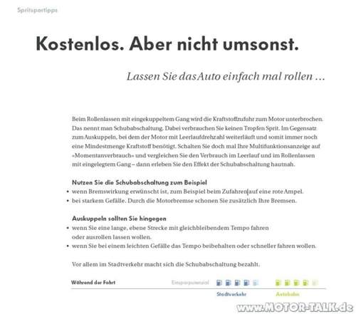

Mhhh, muss nochmal auf die Definition "0,0 l Verbrauch" zurückkommen! Hab mir das mal kurz durchgelesen:
Scheint ja wirklich in dem Moment nullkommanix zu verbrauchen! Kann mir das mal einer technisch etwas genauer erläutern? Wäre nett! :) Will mir irgendwie gerade nicht in den Kopf gehen, wie das funktioniert!

Dank dir Micha, so hab ich mir das schon gedacht, aber irgendwie wars mir nicht bewusst, dass ein Motor ohne Kraftstoff zu verbrennen laufen kann! Dann müssten ja auch in dem Moment keinerlei Abgase entsehen, oder? Das Motorengeräusch müsste doch auch deutlich anderst klingen, wenn kein Kraftstoff verbrannt wird? Oder bin ich da jetzt völlig auf dem falschen Dampfer? :confused: Ich glaub ich muss mich in das Thema mal ein bisschen mehr einlesen... ist ja höchst interessant!
Der Motor läuft ja nicht "von allein" sondern wird von den Rädern angetrieben, sozusagen umgekehrt.
Der Motor ist trotzdem zu hören, weil die Motorengeräusche nicht allein von der Verbrennung sondern auch von den Aggregaten, Ventilen, Ketten, Rädern etc. erzeugt wird.
Somit entfällt beim Schubbetrieb lediglich das Verbrennungsgeräusch, aber nicht die übrigen Motorengeräusche.
Aber ja, es entstehen im reinen Schubbetrieb keinerlei Abgase! Trotzdem kann man wohl nicht pauschal sagen, ob der Schubbetrieb oder das Freilauf-Segeln spritsparender ist. Wenn man bergab segelt und zusätzlich auf der Bremse steht, sollte man besser mit Schubabschaltung fahren.
Wenn man dagegen mit Schubabschaltung zu früh an Fahrt verlieren würde und wieder Gas geben müsste, wäre das Segeln im Leerlauf günstiger.
VW hat daher den Segel-Modus bei einigen Modellen mit DSG eingeführt und spart damit wohl noch das ein oder andere Zehntel Treibstoff.
So jetzt wirds so langsam klar!
Hier auch noch mal ein Link! Da wird übrigens geraten am Ende einer Bergabfahrt auszukuppeln um möglichst viel Schwung mitzunehmen! :)
