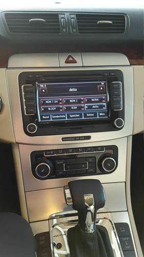

Hallo zusammen
Ich bekomme am Dienstag einen CC B& 3,6 Liter BJ . 2009, und wollte auf diesem Weg einmal nachfragen , ob es relativ einfach ist eine Freisprecheinrichtung nach zurüsten . Verbaut ist das große Soundgedudel mit Navi und MFL . Die Tasten für Telefon sind am Navi sowie am Lenkrad vorhanden , nur die BFSE ist nicht verbaut . Ich will das auch nicht selbst einbauen , da ich von Elektronik keine Ahnung habe . Deshalb auch bitte keine speziellen Fragen . Möchte nur nicht bei VW oder ACR zu doof da stehen und über den Tisch gezogen werden . Danke schon mal für die Antworten .

Welches Navi ist denn verbaut? Das RNS315 gibt es mit eingebautem Bluetooth, da ist kein extra Steuergerät mehr nötig.
Ansonsten, in Abhängigkeit vom Navi, gibt es genug Nachrüstsätze die auch der Freundliche gern, gegen Einwurf kleiner Scheine, für dich einbaut.

Es ist das RNS 510 verbaut . Vielleicht kann mir ja jemand hier weiterhelfen . Komme von der Japanfraktion gerade erst zu VW .

Das RNS 510 ist das Top-Navi für den CC von VW.
Woher weißt du, dass keine FSE verbaut ist? Kann ich mir fast nicht vorstellen, daß jemand ein Mufu-Lenkrad und das RNS510 ohne FSE konfiguriert hat. Klingt für mich unplausibel.
Bilder vom Innenraum wären hilfreich. Noch besser wäre ein Autoscan.

Schonmal Danke für die Antwort . Habe gestern versucht mich über BT mit dem Fahrzeug zu verbinden , nachdem ich den Haken im RNS 510 für BT gesetzt habe . Kein Gerät gefunden sagt mein S6 Samsung .
Hier mal ein Bild
Es ist keine Sondertastatur im oberen linken Fach verbaut
Das Fahrzeug ist BJ.2009
Danke
20170822-195020
Ist oben ein schwarzes Dreitastenmodul verbaut? Bild1
bzw. unter dem Beifahrersitz ein Steuergerät? Bild2
Themenstarteram 23. August 2017 um 19:11
@AOLM schrieb am 23. August 2017 um 10:53:40 Uhr:
Kurz und knapp :---- nein------
Liegt unter dem Beifahrersitz wenigstens ein Kabel mit (blauen?) Stecker rum? Wenn ja, ist nur das Steuergerät nachzurüsten, gibts günstig in der Bucht. Wenn nicht, brauchst ein Nachrüstset, z.B. von Kufatec.

Danke schon mal . Schau heute nochmal nach dem blauen Kabel
Themenstarteram 25. August 2017 um 14:42
@VauWehler schrieb am 23. August 2017 um 21:26:57 Uhr:
Leider kein blaues Kabel
Danke
