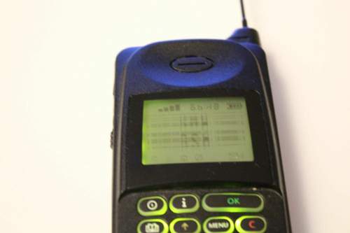

Das gute Gerät hat allerdings Pixelfehler ohne Ende, sodass man kaum noch was erkennen kann - außer Pin eingeben funzt da nix mehr :D
Jetzt ist der Akku auch so platt, dass trotz Stromversorgung beim Anrufen sich das Gerät ausschaltet.

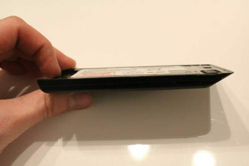

Wie dick darf der Akku nochmal maximal sein?
Themenstarteram 9. März 2015 um 13:52
Gute Frage - müsste ich nach Feierabend mal nachmessen.
Solltest du etwas passendes finden, würde ich mich über ein Foto freuen. Vielleicht kannst du mir ja doch helfen, das wäre super!!!
Und wenn nicht, haben wir wenigstens wieder was gelernt ;-)
Und mit deiner Vermutung über Handyladen hast du vermutlich recht.... da kommen nur ungläubige Blicke und komische Fragen raus :D

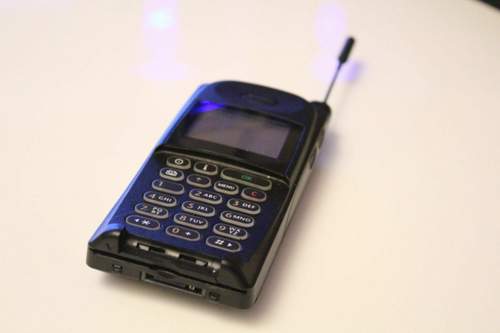

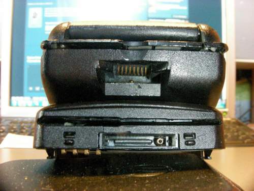

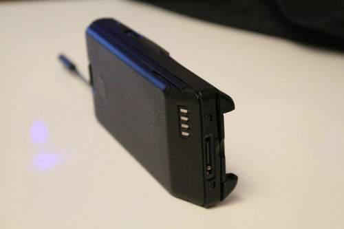

Also: Angehen tut's schon mal :D
Akku ist auch durch :(
Da der aber 20mm dick ist, könnte ich mir vorstellen, dass Standard NiCD AA-Zellen drinstecken. 5x1,2V gibt ja die angegebenen 6 Volt.
Und AA NiCD könnt ich noch haben... ich glaube ich mach den mal auf :)

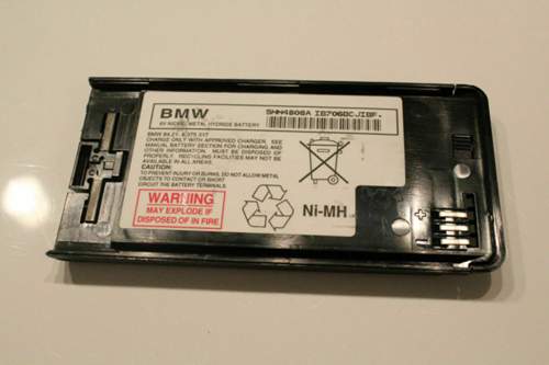

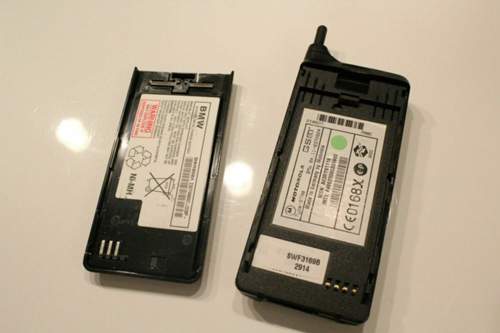

Laut einem 7er BMW Forum, in denen teilweise dasselbe Motorola Telefon verbaut wurde, funktioniert angeblich auch der Austausch-Akku "SNN5705"; gibts bei ebay: http://www.ebay.de/dsc/i.html?...
Werde heute Nachmittag mein Gerät mal zerlegen und nachsehen.
Kann mir allerdings nicht vorstellen, dass ein Li-Ionen Akku einen NiCD Akku einfach so ersetzen kann Oo
@_RGTech
das fette Motorola kenne ich, das (oder so ein ähnliches) war das erste Handy, welches wir damals in der Firma angeschafft haben. Dieser fette Extraakku - brutales Ding. Da ist nichts mit einfach in die Hosentasche stecken. Da denkt jeder du hast an "Hammer" in da Hosen.
Hammer ist gut, ja :D Wobei Siemens S3 und das AEG Teleport 9020 auch nicht weniger voluminös sind. Die gehen nur in andere Richtungen als die Tiefe.
Also "mein" Akku ist vom Typ SNN4058C, anscheinend sind da noch sehr viele andere Modelle kompatibel und es gibt auch in USA noch Nachbauten...
NiCD: https://www.pqbattery.com/.../M122621-BNH-500-1.2DG-122897-2946
NiMH: https://www.pqbattery.com/.../M122621-BNH-500-1.8DG-122897-2945
Aus Memory-Effekt-Gründen würde ich da den NiMH wohl vorziehen, allein schon weil deren Hauptschwäche (ultraschnelle Selbstentladung) im Auto keine Rolex spielt.

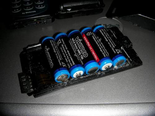

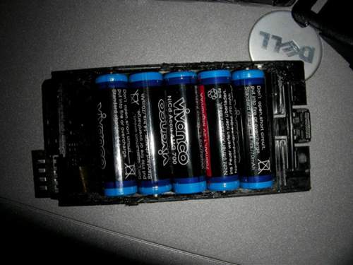

Nach dem (leider sehr) gewaltsamen Zerlegen des Akkugehäuses stellte sich tatsächlich raus, dass 5 NiCD-Zellen zu vermutlich 1,2V verbaut waren; leider komplett ausgelaufen. Nur sind es keine AA, sondern etwas kürzer und dicker. Echte AAs unterzubringen scheint eher schwer, weil die Akkublockbreite nicht hinhaut.
Naja, ich mache mal weiter, muss aber erst irgendwie Bleche an die Batteriepole gelötet bekommen.
