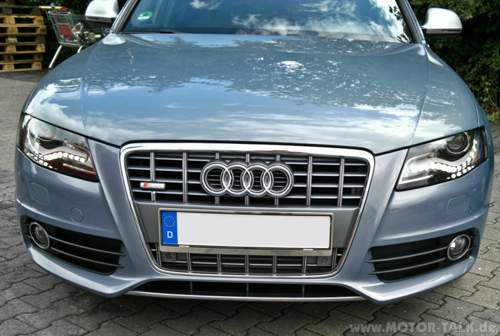

S4 Frontspoiler in Chrom
Teilenummer 8K0 807 110 A 2ZZ
Montage:
1. ca. 2cm oben an den Seiten schräg abschleifen
2. Halterungen innen entfernen (werden nicht gebraucht)
3. von vorne bis unter die 4 Streben eindrücken
4. unten mit 3 oder 5 selbstschneidenden Schrauben befestigen
Achtung: Nicht passend für S4 oder S-Line Stoßstange, nur bei Serienfront!
Vielen Dank an "thrall_rudo" für das Bild und die Informationen.
