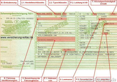

Leuchtweiten / -höhenregulierung am Scheinwerfer *
Export (Reimport) Modelle haben die nicht, ist aber im Moment modern die (auf Funktion) zu prüfen, Batterieabdeckung (B+) steht bei Prüfern im Moment auch ganz oben auf der Hitliste :D :D :D
* Reimport haben dann ABE Ausnahmegenehmigung
entfällt für Dich also falls Du einen Reimport hast.
Erkennst Du daran daß die KBA Nummern genullt sind.
KBA Nr. sind 2.1 und 2.2 in der Abbildung
MFG

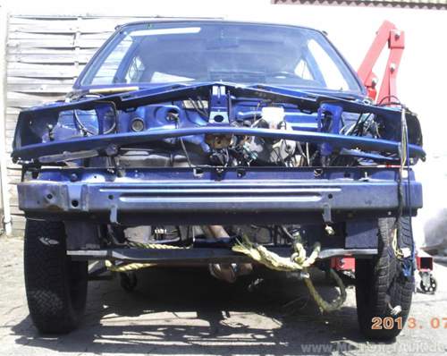

1.) wirst Du das vor Ort wohl besser beurteilen können als ich hier am PC, aber . . .
es sieht für mich so aus als ob nur die Endspitze des Längsträgers etwas deformiert ist, wenn es nicht weiter rein geht als bis zum Motorhalter / Stabbiaufnahme (wovon ich ausgehe) läßt sich das doch leicht ziehen (nach Demontage des "U-Profils" vorn und der Kühlertraverse). Als Metaller kannst Du Dir doch leicht eine Platte mit Zugöse bauen die Du an den orig.-Haltepunken verschraubst > Seil um `nen Baum o.Ä. und dann rückwärts Holladiewaldfee :D (sinnig anfangen ! )
2.) sind bestimmt reichlich Teile dran nach denen sich Mancher die Finger leckt und . . .
3.) . . . wenn Du Dir wieder einen Polo zulegen willst (denke nicht das es ein 6N werden soll) solltest Du nicht voreilig Sachen aus der Hand geben.
Vllt. kriegst Du gut & günstig einen mit Motor- / oder Getriebeschaden . .
die Meisten haben nur den 45PS`ler drin (AAV passt dann plug & play :D ) und evtl. Eintragung ist Null Problem., weiße Blinker aufheben, Aussenspiegel Verstellung i.O. ? > abbauen, Alu`s etc-pp
mach mal `n Foto von der schlimmsten Stelle.
MFG
