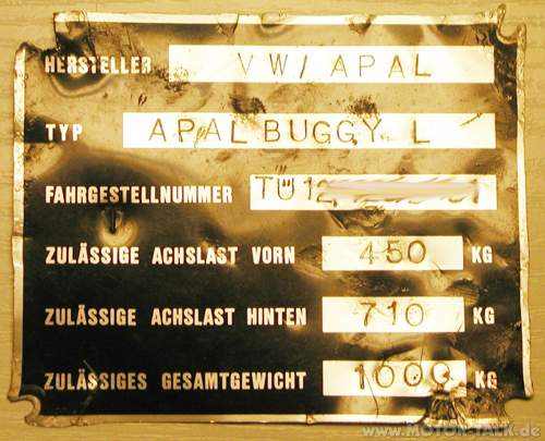

Guten Abend alle zusammen
@ red
Du ,ich hab immer noch nicht mein Problem mit dem Typenschild im Buggy gelöst,Du schreibst das dein Name als Hersteller im Brief steht ,was ist dann auf dem Typenschild der Karosse eingeschlagen?
red oder Apal?
wenn dein Name eingeschlagen ist,ist das denn ein Blankotypenschild und welche Angaben sind
drauf??
Wäre nett wenn Du mir helfen könntest.
ciao Paul
Das Typenschild kannst du selber erstellen.
Es ist rechtlich nicht maßgeblich. Es spiegelt nur die Daten deines Briefes.
Du kannst Universal-Typenschilder im KFZ-Handel bekommen.
Oder du lässt dir eins erstellen.
Alleinig maßgeblich ist dein Brief und die Fgstnr bzw die neu vergebene TP-Nr
Uwe
