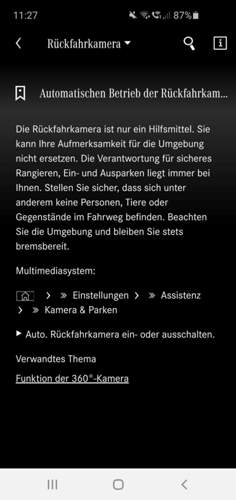

@Xrayf so habe ich das auch in Erinnerung. Losgelöst: gibt es auch den Kameraknopf wenn man nur die Rückfahrkamera hat? oder ist das „exclusiv“ 360 Kamera?
Eine Frage in dem Zusammenhang: Kann man das automatische Anschalten der 360° bei Annähern von Hindernissen vorne (und wahrscheinlich auch hinten?) dauerhaft ausstellen? Und auch ausstellen direkt nachdem es automtisch aktiviert wurde (Heckkamera)?
Wenn das in der Waschstraße passiert und auch die Heckkamera ausfährt ist das im laufenden Waschvorgang sicher nicht besonders toll - nicht, dass am Ende noch ein Schaden entsteht, wenn die Bürste gerade am Heck langfahren..
Ich würde dann tatsächlich lieber dauerhaft die 360° oder besser noch einzeln Front- oder Heckkamera manuell einschalten als die automatische Aktivierung der 360°.

Bei mir im Auto gibts schon die Waschstraßeneinstellung, vielleicht hilft die dir weiter
@Patt95 schrieb am 9. August 2020 um 15:01:52 Uhr:
@a5starter schrieb am 9. August 2020 um 12:24:18 Uhr:
Du hast dann aber schon das neue Modelljahr. Für das alte Modelljahr soll es die Funktion ja nicht geben, daher die Frage.
