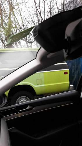

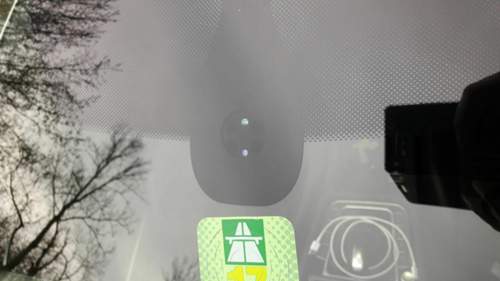

Hallo an alle
Stimmt das so ???
PR Nr 9S8 ist bei meinem Passat das AID
hab ich dann die Frontkamera ??
Ist es dann die große oder kleine Kamera ??
Grüße PassatV9

meinst du mit frontkamera die kamera im spiegel/windschutzscheibe oder die am grill?
wenn du die an der scheibe meinst:
ob groß oder klein ist nicht vom aid anghängig (wäre mir zumindest neu), sondern von anderen Austattungen eben wie z.b. die VZE oder spurhalteassistent.

hast du die große oder die kleine?
mach mal n foto.
kann dir auch nicht so genau folgen, was du uns mitteilen willst ^^
willst du lane assist und co freischalten, falls es geht?

Werde bei nächster Gelegenheit mal ein Foto von der Kamera machen !!!
Ich vermute das es aber doch die kleine Kamera ist
VW hat ja nichts zu verschenken !!! :-))
9S6 = MFA Premium
9S8 = AID
QK1 = Kamera
Bedeutet du brauchst den Code QK1, sowie 9S6 oder 9S8 dazu.
Verbaut ist:
Keine Kamera = Standard, hier gibt es dann für gewöhnlich lediglich den Licht/Regensensor, der oberflächlich betrachtet fast wie eine Kamera ausschaut
Kleine Kamera = Fernlichtassistent
Große Kamere = z.B. DLA, VZE, LaneAssist ... ab Werk
AID beeinflusst nicht das "ob" bzw. "wie" einer Kamera.
