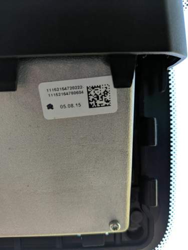

Moin Gemeinde,
ich versuche mir gerade meine reine Fernlichtkamera gegen eine Frontkamera Gen2. zu tauschen die
Spurhalteassistent, Verkehrszeichen und Abstandswarnung(ohne Radar) anzeigen kann.
Allerdings wenn man jetzt im Internet in diversen Online EPC schaut werden einem 5-6 Kameras angezeigt
die in Frage kommen könnten...leider weiss ich nicht wie ich dort die Richtige rausfinden soll.
von daher wäre es verdammt nett wenn einer mit der passenden Kameraversion im Facelift nur mal ebend seine Kameraabdeckung abmacht( nur zusammengeklipst) und mir die passende Teilenummer, gern auch mit Foto nennen kann.
Das ich für die Kamera ne Freischaltung von Opel direkt brauch ist mit bekannt, aber irgendwer muß es ja trotzdem mal versuchen ;) und soll hier nicht Grundsatz für eine Diskusion sein :)
vielen Dank im Vorraus schonmal

Ich mach Mal später
@CarolliV6
Hier die versprochenen Bilder. Hoffe das war das was du wolltest.
Themenstarteram 6. Mai 2018 um 17:09
fast :) kannst du mal ein Bild seitlich von der Cam machen? da steht im normalfall die Teilenummer drauf
sollte mit 23XXXXXX anfangen und am besten noch den Stecker zwecks Kabelfarben.
Danke aber schonmal für die bisherige mühe:)
@CarolliV6 hier noch Mal zwei. Hoffe das mit dem Kabel ist ausreichend.
Themenstarteram 7. Mai 2018 um 17:29
danke Dir...hilft mir schonmal weiter :)
deine Austsattung ist genau Spurhalteassistent, Verkehrszeichen und Abstandswarnung(ohne Radar) oder noch irgendwas anderes?
Spurhalteassistent, Verkehrszeichen und Abstandswarner mit Radar. Sollte an der Kamera aber nichts ändern.

naja ist halt die Frage...laut EPC gibt es extra nummern Kamera mit Radar und Kamera ohne Radar und das jedesmal 5-6 verschiedene. Ich vermute mal das die Kameras technisch schon alle gleich sind, aber Softwaremäßig sicher unterschiede gibt...sonst hätte Opel ja nicht soviele Teilenummer gebraucht
https://opel.7zap.com/de/car/g09/p/12/32-0/
Hmm gute Frage. Unterschiedliche Lieferanten können das nicht sein oder?
Oder sind das die unterschiedlichen Versionen? Meine ist die letzte mit Aufprallschutz. Dann wird das die äquivalente 23281628 zu sein ohne Radar.
Themenstarteram 7. Mai 2018 um 18:00
mhh ich hab keine Ahnung...Baujahrabhängig oder weiss der Fuchs....
Themenstarteram 7. Mai 2018 um 18:11
@virFortis schrieb am 7. Mai 2018 um 19:47:30 Uhr:
da hast Du sogar garnicht so unrecht....hatte die Anfrage in einem anderen Forum auch gestellt und mit
genau meinen Wünschen hatte er die 23281628.
allerdings ist z.b. die 22933262 auch eine passenden, habe ich gerade ebend bei Ebay rausgefunden...da stand eine Fahrgestellnummer bei....so konnte ich die Ausstattung checken...die Cam war von 2012.
die 23281628 von 2014
deine von 2015 also evt. doch Baujahrabhängig ....wäre noch die Frage ob die neueren was besser können...ich bin weiterhin verwirrt und im unklaren...aber wir nähern uns an :)
