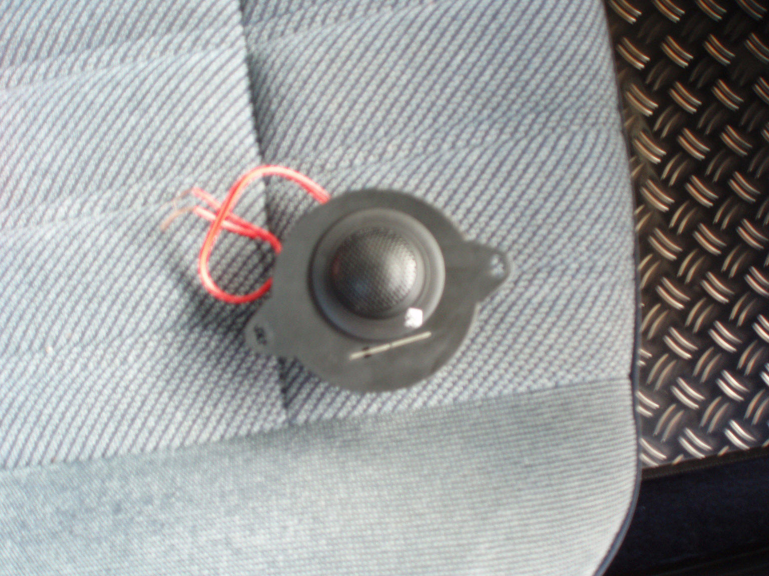

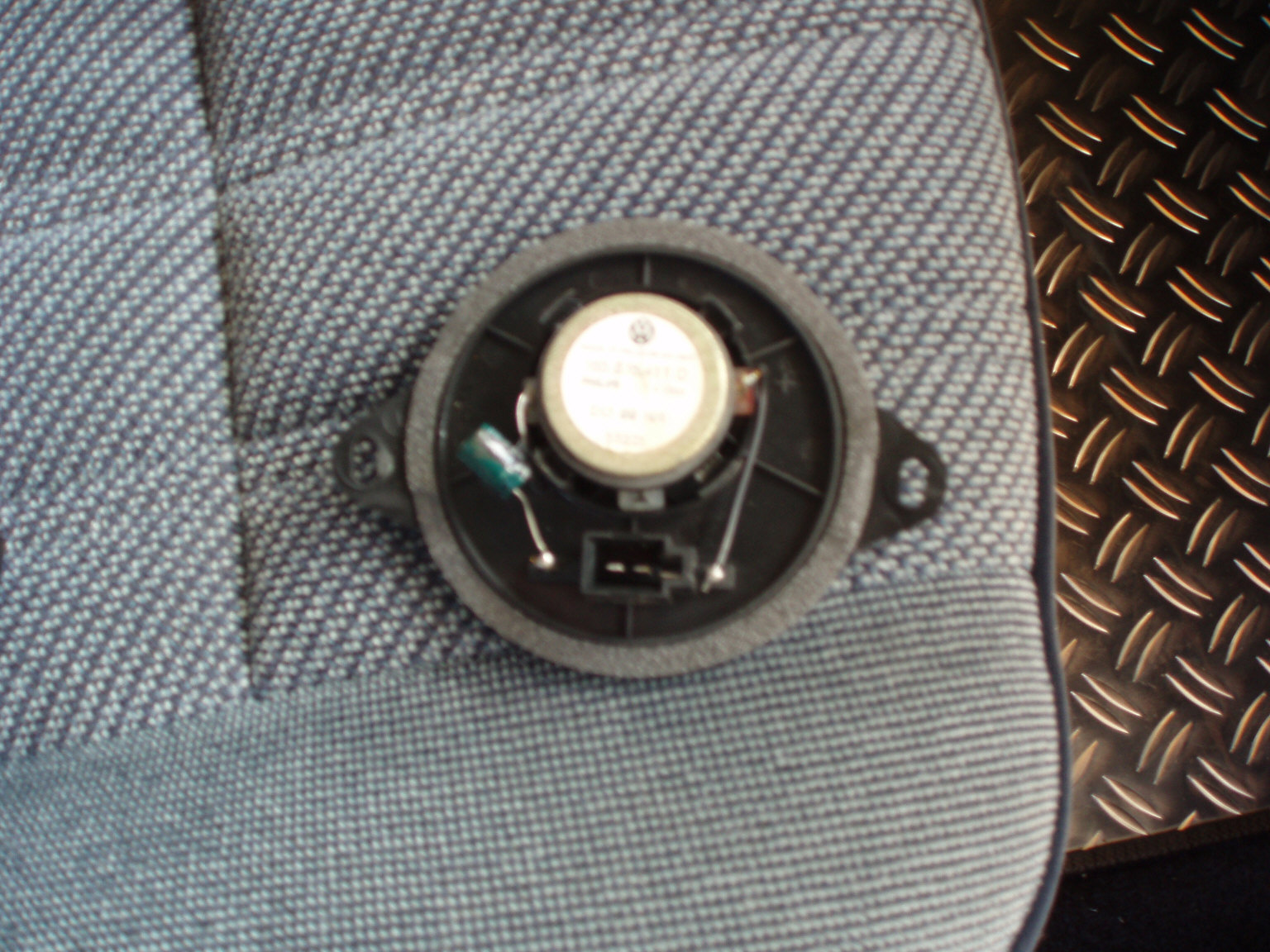

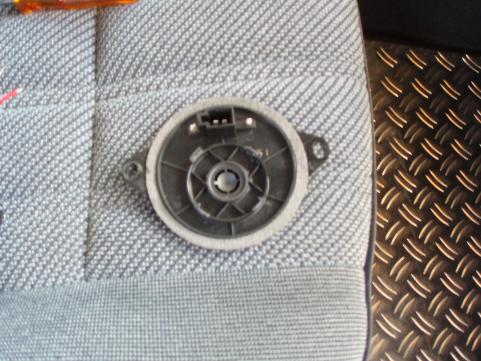

Die Frequenzweiche der Originallautsprecher sitzt in der Tat direkt am Lautsprecher. Allerdings nur am Hochtöner ist ein Hochpass eingbaut, damit der Hochtöner nicht durch die tiefen Frequenzen zerstört wird.
Der andere LS besitzt garkeine Frequenzweiche.

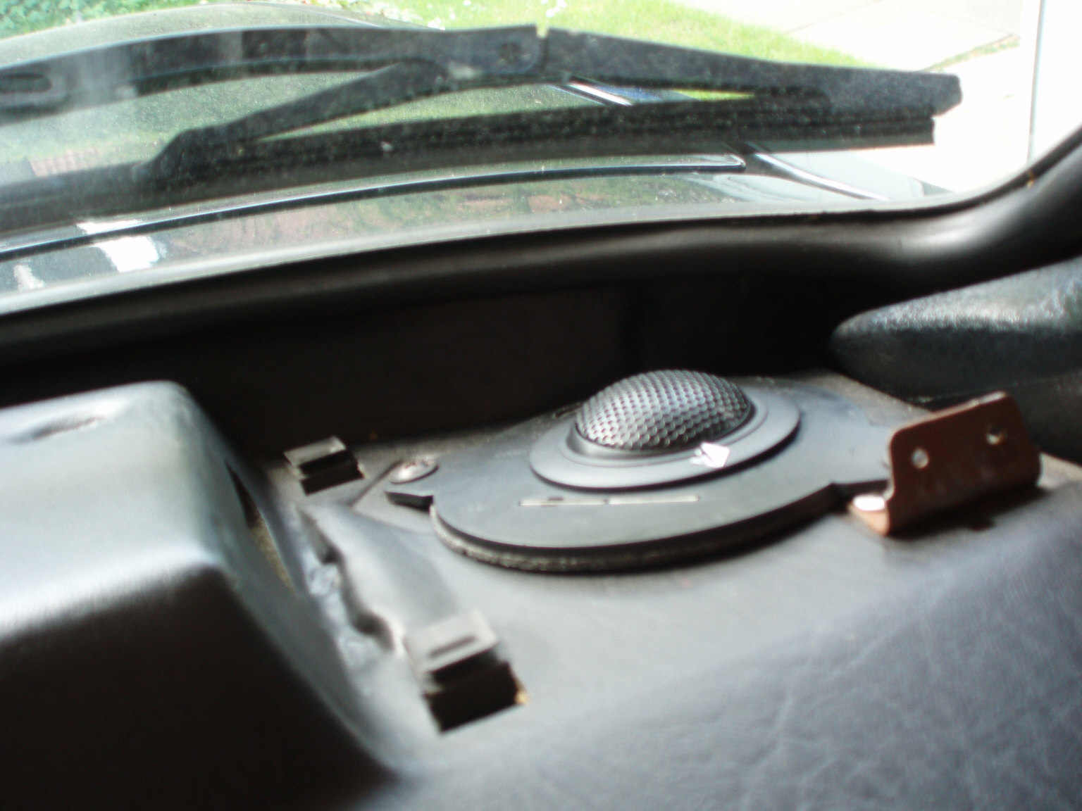

alle abdeckungen und lautsprecher sind entfernt worden, sogar die im amaturenbrett gingen mit ein paar tricks und einem hauch gewalt ganz einfach raus. 😁

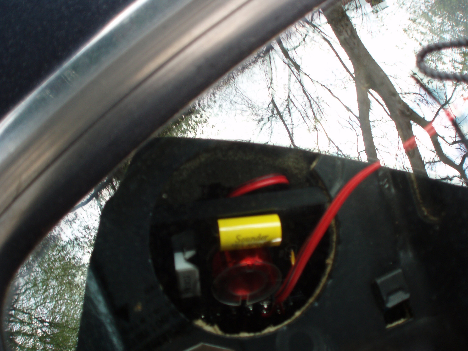

an den originalen hochtönern scheint nur ein kondensator zusätzlich zu hängen. ist das die billigversion einer weiche? ich habe die neuen lautsprecher einmal am kabelsatz in den türen und einmal am kabelsatz im amaturenbrett angeschlossen. der klang war eigentlich gleich also wird wohl wirklich auf beiden das volle signal anliegen.
die neuen weichen werde ich wohl auch ins amaturenbrett gedrückt bekommen. da ist jetzt ordentlich platz ohne die alten lautsprecher.

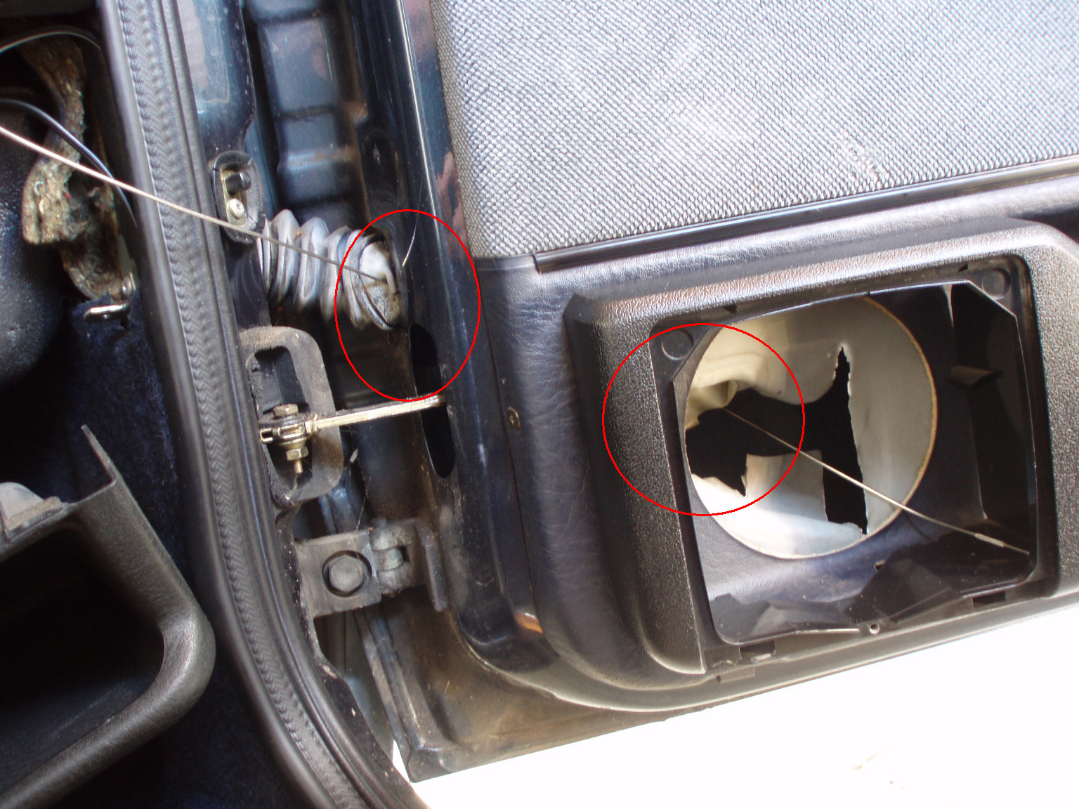

allerdings bin ich mir nicht sicher, wie ich jetzt die kabel vom amaturenbrett in die tür bekomme. dass das kabel durch den flexiblen schlauch zwischen tür und karosserie geführt werden muss ist klar, wie ich von den türlautsprechern zu den schlauch komme dürfte auch kein problem sein aber wie komme ich jetzt von den lautsprechern im amaturenbrett am besten zu dem kabelschlauch runter?

Hier nimmst du das vorhandene Kabel. Das Kabel wird irgendwo "gespalten". Vom Radio kommt ein Boxenkabel und hier wurde einfach nur irgendwo aus einem zwei gemacht. Eines davon geht zum MIttel-Töner, eines zum Hochtöner. An diesem "Y-Stück" musst du das Kabel auftrennen und stattdessen die Frequenzweiche einbauen. Da die Kabel ja nun bis oben und in die Tür liegen, kannst du dort einfach deine Boxen anschließen.
Diese Variante ist aber nicht unbedingt zu empfehlen, die Kabel sind immerhin schon ein paar Jahre alt, da können durchaus schon Kabelbrüche etc. vorhanden sein.
Zu dem Kondensator am Hochtöner, habe ich oben bereits etwas geschrieben, bitte lesen!

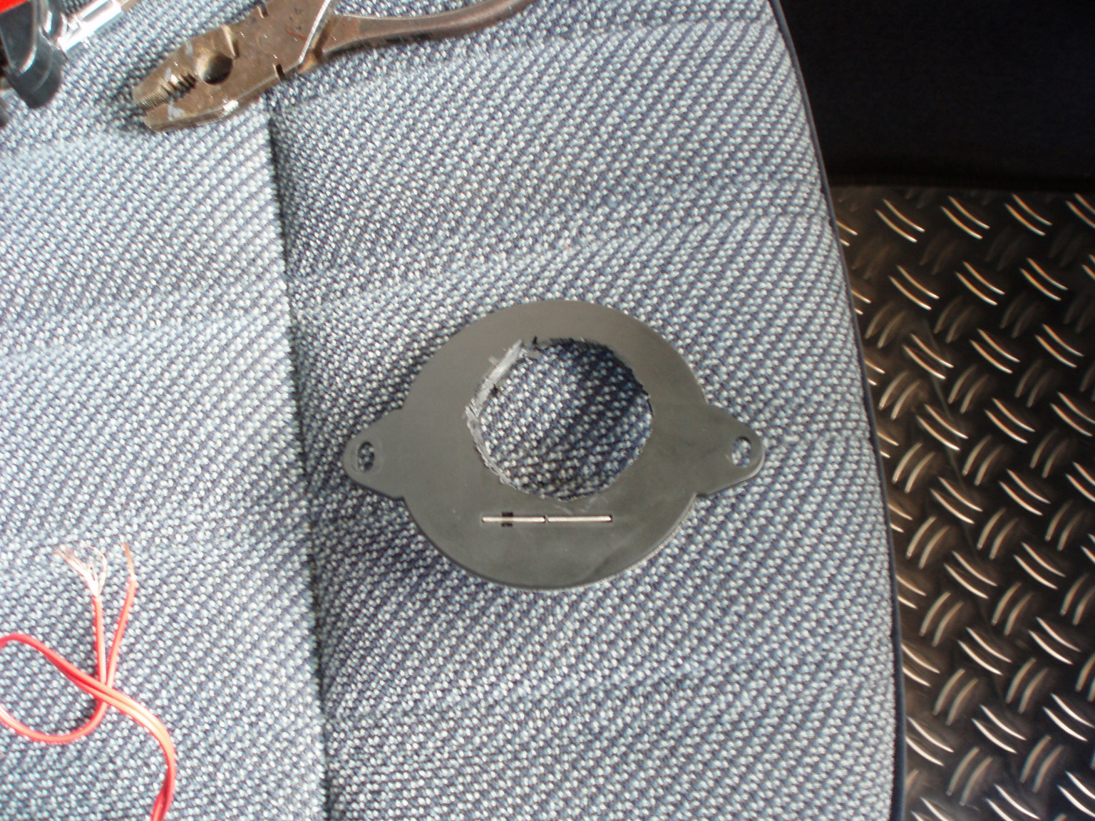

ich hab mir das ganze eben nochmal schnell angeguckt und mir scheint, ich habe für mich den königsweg gefunden. leider wird es langsam schon dunkel sonst hätte ich mich jetzt noch da ran gemacht. aber ich denke, ich weiß schon wie ich das ganze problem sehr gut löse.
falls alles wie erwartet klappt ist das wirklich einfach und ich mach noch ne kleine anleitung für den rest der welt draus. 😉
na, das hat ausgesprochen gut funktioniert.
3 stunden lockere arbeit und die sache ist ohne größere probleme über die bühne gegangen.
im grunde lief es genau wie gedacht:

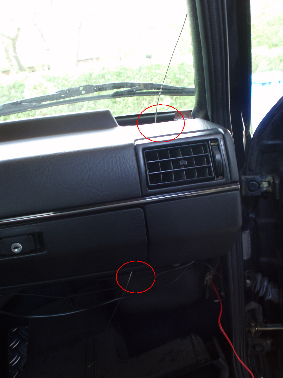

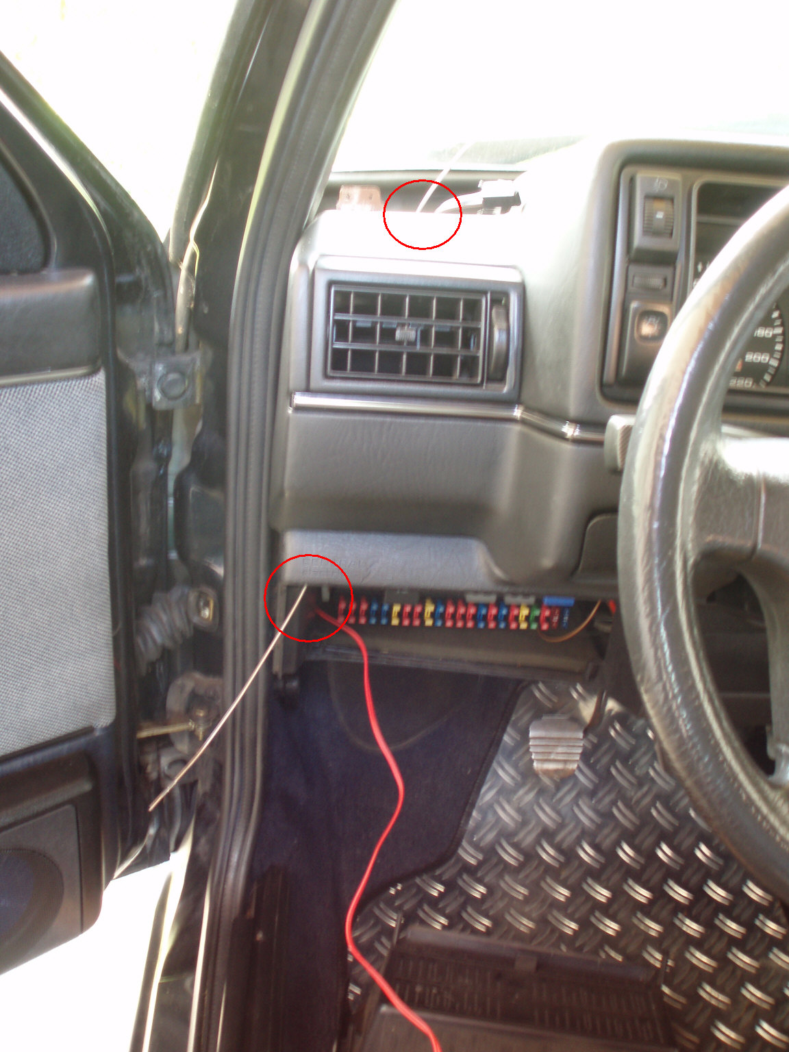

zuerst den kabelschlauch zwischen tür und karosse lösen und das lautsprecherkabel mit einem draht von den löchern der lautsprecher zur öffnung in der tür führen.
von dort dann das kabel mit den fingern durch den schlauch drücken und von der innenseite des wagen das kabel aus dem loch ziehen. auf der fahrerseite muss man dafür nur den deckel vom sicherungskasten nehmen, auf der beifahrerseite muss man die ablage unter dem handschuhfach abnehmen und die innenverkleidung am loch etwas lösen.
dann ist man schonmal im inneren des wagens und muss das lautsprecherkabel nur noch mit einem drah nach oben zu den einbauöffnungen der hochtöner ziehen. auf der fahrerseite geht das auch einfach. man muss nur aufpassen wo man mit dem draht hinsticht (sicherungskasten und kabelbaum!) und auf der beifahrerseite ist ein wenig dämmmaterial und die rohre für die innenbelüftung im weg. geht aber beides schnell.
dann hat man die kabel schonmal dort wo man sie haben will und kann die tieftöner in den türen fest einsetzen. ruhig ein wenig kabel nachziehen, damit später kein zug auf die kabel entsteht.
bei den hochtönern konnte ich dann die alten anschlusskabel an die weiche anklemmen und woofer und tweeter richtig verdrahten. die weichen hatten auf beiden seiten auch problemlos im amaturenbrett platz. leider konnte ich die sperrigen dinger nur ohne abdeckung dort unterbringen aber viel passieren kann dort ja nicht. die halter der alten hochtöner konnte ich auch wunderbar wiederverwenden. einfach die alten lautsprecher entfernen, ein passendes loch reinschneiden und die neuen hochtöner einsetzen. probehören, verschrauben, abdeckung drauf und genießen!
