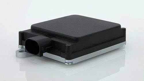

Heute auf der Autobahn bei mittlerem Schneefall und stärkerem Wind ist bei mir der Frontradar ausgestiegen. Es kam eine Meldung, dies sei wegen "unglücklichen Umweltbedingungen" (oder so ähnlich), betreffe ACC und Pre Sense (welche ja über diesen Frontradar laufen).
Offensichtlich war das Abdeckteil vor dem Radar mit Schnee zugepappt, nehme ich mal an. Später ohne Schneefall hat es dann wieder funktioniert.
Soweit kein Problem, hätte ich aber bei diesem leichten Schneebelag doch nicht erwartet.
Kennen dieses Problem andere Fahrer auch?
Der alte A3 hatte noch den Boschsensor. Deswegen gab es bei dem weniger Probleme. Die neuen Contisensoren sind flach und haben keine Heizung mehr. Das bedingt, dass sich dort mehr auf der Fläche sammeln kann, was die Empfindlichkeit des Sensors stört.
Der Bosch war teurer und der Contisensor ist leider ein Budgetsensor. (Abstrahlwinkel, Auflösung und Distanz sind beim Bosch besser). Was nicht heißt, das der Conti die versprochen Features nicht kann. Im Rahmen seiner Möglichkeiten funktioniert er auch. Nur das der Sensor mehr ausgereizt wird und dadurch auch mal Fehleralarme bringen kann. Radar ist halt ein "analoges" Messmittel was auch Fertigungstoleranzen unterlegen ist, was je nach Produktioncharge auch mehr Rauschen kann. Deswegen gibt es halt auch Leute bei den häufiger ein Fehlalarm als bei anderen anderen kommt.

Ein Problem ist das nicht und es steht auch so in der BA und da gibt es noch viele andere Punkte, wo das passieren kann.
Das kann schlechtes Wetter sein, oder auch eine Spinne/Fliege, also Verschmutzungen.
(Hatte ich bei Schneefall auch schon.)

Rückfahrt aus dem Urlaub Mitte August auf der Autobahn: Bei Starkregen Meldung "keine Sensorsicht"; nach Regenabschwächung (nach ca. 30 min) setzte ACC wieder ein.

Hatte heute auch eine Meldung bei starkem Schneeregen.
Auf der Sensorfläche hatte sich eine dicke Schicht
Schneematsch gebildet.

Nee, das ist doch eigentlich ganz logisch.
Wie soll der Sensor was "sehen" wenn jemand "die Hand" davor hält.
