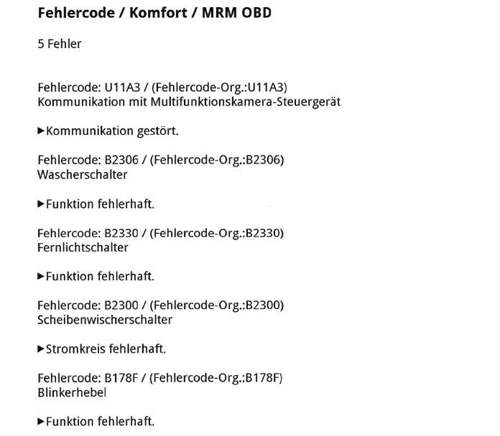

Obendrein wurde mir ein Fehlerprotokoll vom Tag des Scheibentauschs zur Verfügung gestellt von dem ich noch nie etwas gehört hatte.

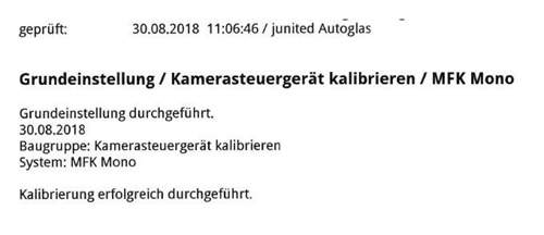

Das Fehlerprotokoll wurde 7min vor der Grundeinstellung erstellt. Daraus schließe ich das dieses Fehlerprotokoll im Zuge der Grundeinstellung nach dem Scheibentausch erstellt wurde. Nicht bevor mit dem Ausbau der Scheibe begonnen wurde, falls das von Belang ist.

Fehlerprotokoll
Grundeinstellung

Der Scheibentausch geschah in einer Boschwerkstatt. Bosch selber machte nix. Es hieß am Telefon bei der Versicherung, der Scheibenwechsler sei in der Lage nach Benz Vorgabe die Scheibe zu erneuern. Das erforderliche Equipment sei in der Boschwerkstatt vorhanden.
Dann erfahre ich eben diesen Stuss mit: "Die Kamera ist da wo sie war, es wurde nix kalibriert"
Das war ja die Aussage einer der beiden Monteure am 20.11.18, bis eben heute dieses Protokoll bei mir einging wo angeblich doch mit dem Gutmanntester kalibiriert wurde. Was mich eben zu der Frage bringt, ob das technisch überhaupt möglich ist.
