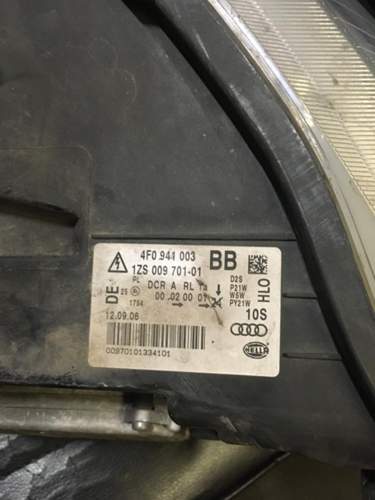

Frontscheinwerfer müssen ersetzt werden.
meine Kabel in den Scheinwerfern liegen blank, eine Reparatur wird mir nicht angeboten. Ein neuer Scheinwerfer kostet € 1.390 * 2. Mein gutes Stück ist ja schon 15 Jahre alt und ich wollte Euch fragen, ob Ihr eine Adresse kennt, wo ich die Scheinwerfer günstiger oder gebraucht bekommen kann.
Laut Scheinwerfer ist es die folgende Nummer: 4FO 941 003 + 4 FO 941 004
Bei HELLA bekomme ich die Scheinwerfer nicht, da diese nur an AUDI verkauft werden, was ich persönlich für eine Frechheit halte.
Danke für Eure Unterstützung.
VG, Tom

Hella Nummer: 1ZS 009 925-411 ( geh zum Gogel )
Selbst unter 4F0941003 und 4F0941004 finde ich überall den Scheinwerfer.
Vergleichsnummern prüfen: da muss Deine OEM stehen. Hella vertreibt nicht unter Originaler Nummer.

Und die Nummer von Hella steht auch auf dem Scheinwerfer.
Alles HELLA.... 1ZS009701-01

heißt das, die Kabel sind bzw. die Isolierung ist durchgescheuert?
Auch wenn ich Elektronik-Laie bin, kann man das nicht selbst reparieren? Z.B. durchschneiden, Schrumpfschlauch drauf, zusammenlöten, schrumpfen und gut?
Die sind im Scheinwerfergehäuse.

Ich habe beim Kabelbruch meinen Scheinwerfer selber repariert und einiges an Geld sparen können.
Ist es Dein linker Scheinwerfer ? Hast Du Kurvenlicht ??

Es sind BEIDE Scheinwerfer und ja, die nennen es Kurvenlicht. Ich würde es eher als elektronische Leuchtweiten-Regulierung bezeichnen.

Das sind aber 2 verschiedene Sachen... bei Scheinwerfern mit Kurvenlicht bricht meist das Kabel im Scheinwerfer. Die Fehlermeldung im FIS lautet dann "Leuchtweitenregulierung defekt"
Ich kenne das und hab es bei mir und anderen schon erfolgreich repariert... außerdem gibt es hier reichlich darüber zu lesen.
