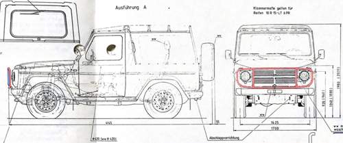

Ich habe bei meinem 93 460 einen dran gehabt, vom Text war er nicht im Schein aber die Gesamtlänge des Fahrzeuges hatte einen Wert von bis, dass sollte die Eintragung sein. Leider habe ich das Fahrzeug nicht mehr. Bei meinem 2003 ist es ein einzelwert. Und der Bügel der schon seit 2 TÜV Perioden dann ist kann nicht eingetragen werden.

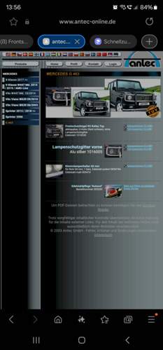

Antec ist der Hersteller des Bügels für den W463. Auf eine Anfrage gab es folgende Antwort zu diesem Thema:
Nationale Umsetzung ( Deutschland ) der RL 2005/66/EG
Quelle antec-online.de
Stand: 10.06.2008
Seit dem 1. Juni 2008 ben�tigen alle neu in Verkehr gebrachten Frontschutzb�gel f�r Pkw, Lkw, Zug- und Sattelzugmaschinen sowie SoKfz und selbstfahrende Arbeitsmaschinen mit zu einem zulÄssigen Gesamtgewicht bis 3,5 t eine Bauartgenehmigung. Bez�glich der technischen An-forderung gelten die technischen Vorschriften des Anhangs l der RL 2005/66/EG. ABE und Teilegutachten f�r Frontschutzb�gel sind seit dem 1. Juni 2008 ung�ltig.
GemÄ� RL 2005/66/EG (Frontschutzsysteme) ben�tigen neue Frontschutzb�geltypen (Frontschutzsystemtypen) f�r M1Fahrzeuge (also z.B. auch f�r Wohnmobile) mit einem zulÄssigen Gesamtgewicht bis 3,5 t und N1Fahrzeuge sowie Frontschutzb�gel an neuen Fahrzeugtypen bereits seit dem 25. November 2006 eine EG-Typgenehmigung. Mit der 31. ÄVO StVZO wurde f�r Einzel-Frontschutzb�gel (Einzel-Frontschutzsysteme) eine Bauartgenehmigungspflicht gemÄ� � 22a (1) Nr. 4 eingef�hrt und � 30c (4) neu in die StVZO eingef�gt. Die Genehmigungspflicht auch f�r Einzel-Frontschutzb�gel gilt f�r die in � 30c (4) genannten Fahrzeuge. Technische Anforderungen an Frontschutzb�gel wurden in die TA nicht eingearbeitet, es gelten die Anforderungen gemÄ� � 30c (4). Bez�glich der �bergangsvorschrift gilt das in � 72 StVZO zu � 30c (4) StVZO genannte Datum. Laut � 30c (4) StVZO m�ssen seit dem 1. Juni 2008 alle erstmals in den Verkehr gebrachte Frontschutzb�gel an folgenden Kraftfahrzeugen mit einer bauartbedingten H�chstgeschwindigkeit von mehr als 25 km/h und einem zulÄssigen Gesamtgewicht bis 3,5 t den technischen Vorschriften des Anhangs l der RL 2005/66/EG entsprechen: � Personenkraftwagen � Lastkraftwagen � Zugmaschinen und Sattelzugmaschinen Gleiches gilt auch f�r sonstige Kraftfahrzeuge (z.B. Wohnmobile) und selbstfahrende Arbeitsmaschinen, die hinsichtlich ihrer Baumerkmale Mr oder Nr Fahrzeugen entsprechen ABE und Teilegutachten f�r diese Fahrzeuge sind seit dem 1. Juni 2008 ung�ltig. F�r die Erteilung einer Einzelbauartgenehmigung f�r Frontschutzb�gel gilt das Verfahren gemÄ� � 13FzTV.
