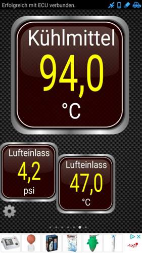

Themenstarteram 12. April 2021 um 14:21
Hier mal während der Fahrt auf der Autobahn.
Seitdem ich die warm kalt Luft Klappe manipuliert habe sodass sie dauerhaft auf kaltluft von aussen steht zeigt er diebansuagtemperatur endlich zwischen 50 und 60 Grad statt wie vorher ständig über 95 Grad!
Aber dieser Schlauch der am Blech vom abgaskrümmer angesteckt ist ist noch drauf und endet quasi verschlossen sodass vll deswegen auch der Motor zuviel Hitze abbekommt! Werde die Tage mal den Schlauch komplett weg geben!
Screenshot-20210410-104844-torque-lite
@MM.MM schrieb am 12. April 2021 um 16:16:02 Uhr:
Also bei meinem Golf 4 1.4 16v aus 2001 axp mit neuem thermostat geht die kühl Temp während der Fahrt auf 96 Grad und dort bleibt sie konstant stehen. Wenn ich dann in die Garage fahre oder stehe steigt die Temperatur auf 97 bis 99 Und es läuft der Lüfter auf der beifahrerseite an für ca 30 Sekunden... dann geht die Temperatur auf ca.96 hinunter und steigt wieder auf 99 Und der Lüfter geht an und so geht das die ganze Zeit!
wenn das vor dem thermostatwechseln auch schon so war ? könnts auch an einer defekten wasserpumpe liegen
Themenstarteram 12. April 2021 um 19:33
Vor dem thermostatwechsel war es genauso dass der Lüfter im Stand alle paar Minuten an ging jedoch war es auch so dass während der Fahrt die Temperatur manchmal zurück ging also z.b auf 88 Grad oder tiefer ... jetzt bleibt sie aber während der Fahrt immer auf 96 ...
Ich habe vor Jahren kühlerdicht benutzt und bis heute ist der Kühler absolut trocken aber ich befürchte dass das Zeug die feinen Kanäle verstopft hat... kann das auch die Ursache sein?
Kühler könnts auch sein - ich kipp immer nur das rein was reingehört
