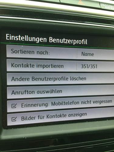

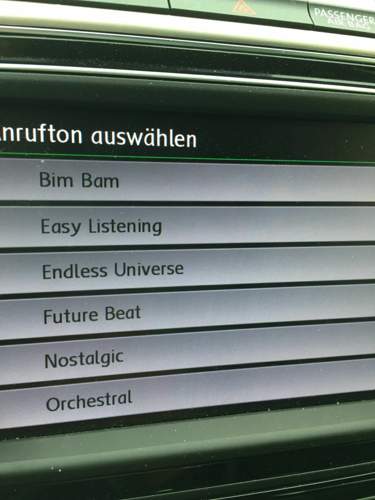

Aber zumindest hatte ich bei der Suche herausgefunden dass man den ( schrecklichen)Klingelton umstellen kann.
Ich meine im Setup für das Telefon (Grundbild Telefon unten rechts) und dort gibt es dann den Punkt "Anrufeinstellungen" und dort "Klingelton ändern" (oder so ähnlich).
Muss nachher nochmal genau schauen, dort gibt es aber ca. 10 weitere Klingeltöne die deutlich besser sind als der Standardklingelton. ;-)
... Sorry, war doch anders:
Benutzerprofil und dann Anrufton auswählen!
(siehe Bilder)

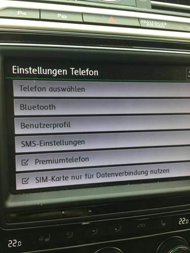

Du kannst doch die Sim im Auto nur zur Datenverbindung benutzen lassen. Dann kannst du alle Anrufe über BT laufen lassen und auch die FSE des Autos benutzen.

Einfach nur eine Datenverbindung für Carnet oder Googleearth oder Musikdienste etc.
Richtig deine Kontakte sind auf deinem Smartphone. Dann nutz doch dieses in Verbindung mit BT und Telefonie und die zweite Sim einfach nur für das Interna des Autos. So wie ein Datenstick. Ich mache es genauso und habe keine Probleme.
