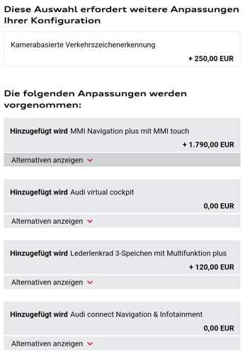

Ich habe gestern die Kamerabasierte Verkehrszeichenerkennung zurück buchen lassen.
Es handelt sich ja bei der Kamerabasierte Verkehrszeichenerkennung um eine Kamera die man dafür braucht, meine frage ist
welche die, die in der Windschutzscheibe vorne verbaut ist oder so eine wie die Rückwertz Einpark die es ja bei teureren
Audis gibt.
Weil ich habe Kamerabasierte Verkehrszeichenerkennung ca. eine Woche versucht aber da ging nichts.
gestern habe ich mir den Fehrnlicht Ausistenten geholt aber für einen Monat, aber der war heute morgen gleich verfügbar.
Für die VZE brauchst du die Kamera in der Frontscheibe.
Die Rückfahrkamera ist wie der Name schon sagt nur die Rückfahrkamera zum einparken.
