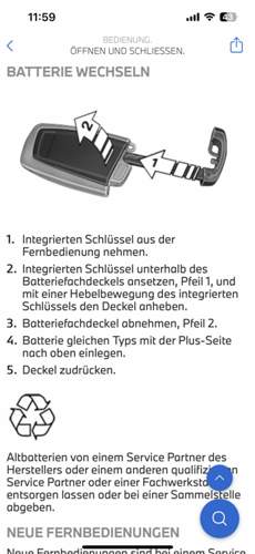

Vor kurzem kam die Anzeige "Funkfernbedienung, Batterie ersetzen".
Ich wechsle die Batterie CR2450 relativ einfach nach der Anleitung, wie es auch im Fahrzeugdisplay angezeigt wird. Und siehe da ... der Fehler bleibt! Zum Vergleich nehme ich den Zweitschlüssel mit noch Originalbatterie ... gleiche Fehleranzeige! Beide Schlüssel tun aber (noch) einwandfrei.

Leute ... lasst euch das Geld nicht so aus der Tasche ziehen. Eine Markenbatterie kostet vielleicht 1-2€, der Wechsel der Batterie dauert 3 Minuten, kann selbst mit 2 linken Händen selbst bewerkstelligt werden und ist sogar in der BA beschrieben (zumindest in meiner BA des F23) .
Das ist in jeder Bedienungsanleitung beschrieben.
