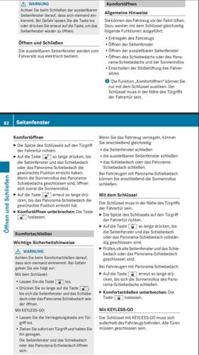

Das Viereck ist in der Tat der Empfänger für IR Licht der Fernbedienung. Dieses wird explizit genutzt, um beim gedrückt halten der Öffenen Taste die Fenster zu öffnen respektive umgekehrt zu schließen. Das ist ein beschriebenes Feature in der Bedienungsanleitung.
Offensichtlich dient es auch um den Öffnungs- und Schließbefehl zu übermitteln. Ich schließe daraus, dass es zwei Funkwege gibt, um die Zentralverriegelung zu bedienen. Die über Funk, und die über IR-Licht. Letztere funktioniert, Erstere nicht. Da sollte die Fehlersuche also beginnen.

Die Sender-IR Lampen in den Schlüsseln weißen gerne Wackelkontakte oder einen gänzlichen Defekt auf, was häufig dazu führt, dass das Komfortöffnen und -schließen nicht mehr funktioniert. Vorgesehen ist es jedoch. Bei meinem Fahrzeug ist kein Keyless Go verbaut (VorMopf), aber der Empfänger am Türgriff des Fahrers vorhanden. Das Komfortöffnen funktioniert auch nur wie in der Bedienungsanleitung beschrieben.
Komfortoeffnen-und-schliessen
Komfortoeffnen-und-schliessen Keyless Go

Hatte mich jetzt auch nochmal erkundigt. Sind IR Empfänger und das Auto kann sowohl per IR und auch Funk geöffnet geschlossen werden wie @schnauplow erklärte. Erklärt dann auch wieso es nur am Türgriff geht. Werde mal gucken ob ich an einen Funktester dran komme um zu sehen ob der Schlüssel überhaupt funkt. Ansonsten wirds wahrscheinlich irgendetwas am Auto sein.
