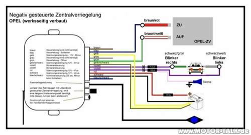

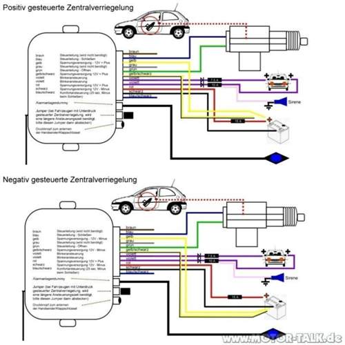

Hab mir für meine ZV ne Funkfernbedienung mit Modul und dem üblichen Kabelsalat gekauft.
Ne Anleitung ist auch bei.Es gibt nur leider vier varianten.
Positiv gesteuerte, Negativ gesteuerte, Einzelplatz und Wechselsystem gesteuerte und Vakuumsystem gesteuerte.Welche Anleitung muss ich benutzen?
Opel Astra F Bj. 98 5 Türer

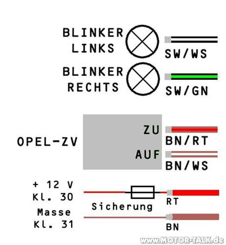

Negativ gesteuert ... und die Opel-ZV arbeitet elektrisch, nicht mit Unterdruck.
Setz am besten mal einen Scan des Schaltbildes hier rein ...
Und die fahrzeugseitigen Kabelfarben siehe Bildchen
Kabelfarben-fuer-zv
Danke schon mal.Hier die Anleitung
Und hier die Verbindung zu den Kabeln beim Astra (und anderen Opel-Modellen mit werksseitiger ZV)
Anschluss-an-opel
Viele Dank.
Sollte jetzt ja kein Problem mehr sein die Funke zu verbauen.Werde mich später mal dran begeben.
wow vor 3 wochen hätte ich mich gefreut so eine antwort zu bekommen. im gesammten netz hat keiner geschrieben was für kapel es sind oder wie sie gesteuert ist.
naja hab es dann selber rausgefunden.
Hat alles Super geklappt.Mit der Anleitung von ConvoyBuddy echt nen Kinderspiel.Danke noch mal.
