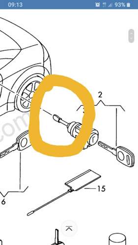

Hallo zusammen. Ich benötige mal wieder eure Hilfe. Bei meinem 8n wollte ich heute meinen Funkschlüssel anlernen. Hierfür wollte ich den manuellen Weg gehen. Beim Versuch, das Schloss in der Fahrertür zu entriegeln musste ich feststellen, dass dieses jetzt wohl kaputt ist. Das Schloss kann man beliebig 360 grad drehen. Beifahrertür Schloss funktioniert, jedoch klappt hier das anlernen nicht. Bekomme ich den Funkschlüssel jetzt überhaupt noch angelernt oder muss ich damit zu Audi!? Grüße Dennis

Danke. Das Schloss der Fahrertür ist doch defekt und ich kann dies nicht manuell öffnen oder verschließen.

Warum sollte er auf YouTube oder mit TT- Eifel weiter kommen? Er kann ja manuell nicht mehr aufs Schloss zugreifen.. bitte immer lesen und verstehe....
Du musst erstmal rausfinden was kaputt ist...ich vermute es ist die Verbindungsstange zwischen Türschloss und Schliesszylinder abgebrochen.. dazu erst einmal den Schliesszylinder ausbauen

Ist nicht einfach der Ausbau .. wichtig ist der Türgriff muss gezogen bleiben während des gesamten ein und ausbau
