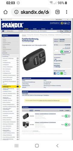

Hallo zusammen, ich habe für meinen V40 bj. 2002 diese Fernbedienung siehe Foto im Anhang. Liebe Grüße aus Ostfriesland
Screenshot-20200112-020316-chrome
