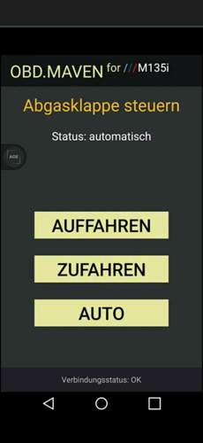

mein 2017er 540i Touring hat im rechten Endrohr eine Klappe drin. Diese ist auch angeschlossen (Stellmotor, Stecker, Kabel). Geht das Teil auch irgendwann auf bzw. soll sich dadurch auch der Klang ändern? Ich kann nämlich nicht wirklich sagen, daß sich der Sound der Auspuffanlage irgendwie verändert. Egal ob ich im Sportmodus oder im Comfortmodus fahre.
Oder ist das ein Gimmick, das nut bei der etwas geschärften Variante (360PS) freigeschalten ist?

Die geht nur bei höherer Last auf um den Abgasgegendruck zu senken.
Gab hier einige Threads dazu.
Einige haben sie hier ständig geöffnet (mit Codierung geöffnet und Stecker abgezogen und dummy auf das Kabel gesteckt).
Am Sound gibt sich das nicht viel.
Die Endrohre werden aber gleichmäßiger dreckig und es qualmt aus beiden Rohren, was halt besser aussieht.
So wie ich das bei mir in Erinnerung habe musst du im Sport Modus wirklich drauflatschen damit die Klappe aufgeht.
Es gibt bei Leebmann24 für 20 Euro Dummies die kannst auf den Stecker machen dann bleibt sie offen, kannst ja mal versuchen
Einfach mit BimmerLink oder Carly öffnen und dann die Sicherung F203 ziehen, dann bleibt sie auf. Der Sound ist dezent lauter.

Mittlerweile kann man die Klappe auch einfach per App (Bimmerlink, Kostenpunkt 35€ für iOS - zzgl OBD-Adapter) öffnen.
Da kann man sich den Kram mit Stecker-Dummy, Sicherung ziehen, etc sparen. ;)
Der Sound ist im Stand deutlich dumpfer / sonorer als mit geschlossener Klappe, während der Fahrt auch präsenter. Dazu brabbelt es auch ab und an mal aus dem Auspuff, was im serienmässigen Betrieb fast nie kommt.
Bezüglich Lautstärke ist der Unterschied wahrnehmbar, aber nicht dramatisch lauter.

Oder man kauft sich einfach für 35€ die App, muss nix am Auto basteln und kann die Klappe in Sekundenschnelle auf "auto", "auf" oder "zu" stellen..
Wenn der Motor aus war, startet die Klappe auch mit der App immer im "auto"-Modus. Insofern ist da bei einer Kontrolle alles fein.

Ich habe beide Apps aber wie gesagt, der OPF Filter soll bei einer so geöffneten Klappe nicht mehr regenerieren und ich habe auch einen Fehlercode im Fahrzeug. Ja, und er ist nicht viel lauter aber sonorer.
Deshalb kannst du ja einfach öfter auf "Auto" stellen, dann sollte er wieder wie gewohnt regenerieren.
Das mit dem Fehlercode ist allerdings merkwürdig.. Habe einige Kollegen, die ebenfalls Bimmerlink für ihre 40i nutzen, da hat keiner einen Fehlercode.
