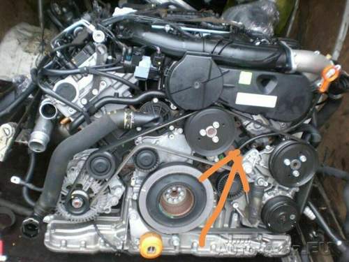

Guten Tag zusammen.
Ich hätte da mal ne Frage zur Funktion der Riemen-Spannrolle.
Sollte die Spannrolle nach dem festschrauben nicht beweglich in der Federung bleiben, so das auch eine Spannwirkung des Federelements gewährleistet ist?
Hintergrund ist, das mein Rippenriemen quietscht, obwohl der laut Vorbesitzer noch nicht alt ist, vieleicht 24000km. Ich hab mal versucht, die Spannrolle zu bewegen aber da tut sich nix. Die sitzt bombenfest.

Vielleicht wurde vom Vorgänger auf die Version mit nur mehr 2 Umlenkrollen umgebaut aber fälschlicherweise der alte längere Riemen eingebaut.
Sprich hat er zwischen Wasserpumpenrad und Servopumpe noch eine Umlenkrolle oder nicht?
Hab dir das am Bild makiert wo die 3 Umlenkrolle normal sitzt
Themenstarteram 21. Juni 2019 um 12:17
So sieht es bei mir aus (Beispielbild aus dem Netz). Hab also keine zusätzliche Rolle. Da kann man auch sehen, was ich meine: Im grünen Feld ist ja die Spannrolle. Unten der Federdämpfer, oben die noch grün beschichtete Schraube und darüber der Torx-Punkt, wo man die Rolle entspannen kann, um den Riemen aufzuziehen. Soweit alles klar. Jetzt sollte aber meiner Meinung nach das ganze Spannelement um diese ominöse grün beschichtete Schraube doch beweglich sein, um auch eine Spannwirkung zu erzielen, wenn der Riemen mit der Zeit etwas längt. Das ist bei mir nicht der Fall. Muss das so, oder ist da iwas fest oxydiert? Vieleicht klärt das meine Frage besser.

Die Feder der Spannrolle spannt den Riemen so stark, den kannst du von Hand nicht bewegen. Versuche mal, mit einem Torx 60 die Spannrolle zu entspannen, dann hast du schonmal einen Eindruck davon, welche Kräfte hier wirken. Dann kannst du auch mal den Riemen abnehmen, um den potentiellen Federweg der Spannrolle zu sehen und zu beurteilen, ob es noch reicht.
Ich habe noch die dritte Rolle drin und noch den getauschten langen Riemen da, kann aber erst Sonntag schauen wie lang der ist. Der kurze ist etwa 3 cm kürzer
Wenn der Generator freilauf verbaut ist , sprich die zusätzliche umlenkrolle ist der Riemen 2490mm lang.
Ohne zusätzliche umlenkrolle 2460mm.
Schau mal was für eine Länge auf deinem Riemen steht.
