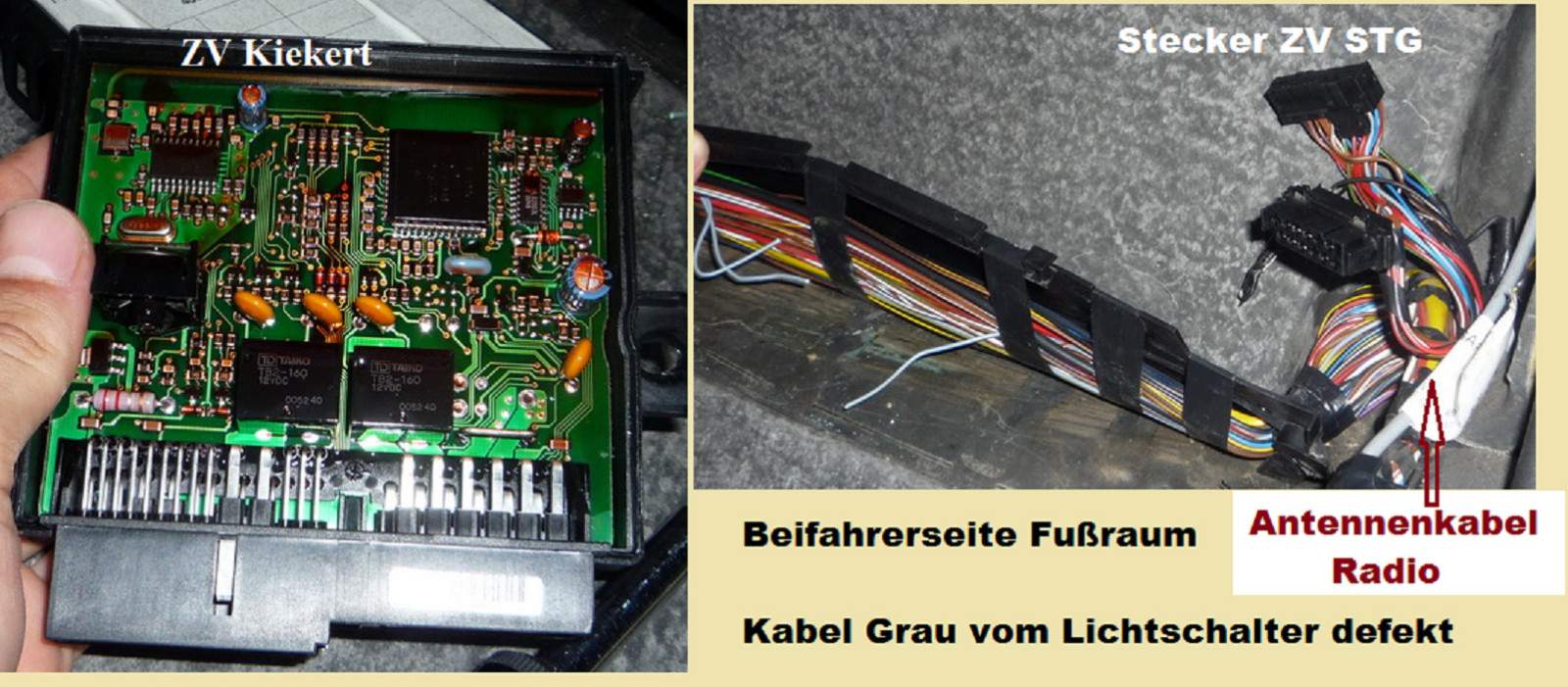

Die Innenleuchte ist sozusagen das "Steuergerät" und
empfängt nur Massesignale von TKS, LS und ZV.
Auf den ersten zwei Bildern sieht man ja dort ankommen muß.
Es könnte auch das graue Kabel vom Lichtschalter zur ZV
im Beifahrerfußraum weg gegammelt sein!

Moin. Fliegendes Kabel brachte keinen Erfolg.
Graues Kabel TKS hat 0 Ohm gegen Masse.
Graues Kabel TKS zur Leseleuchte GR/SW hat 24 Ohm.
Wohl doch mal den Beifahrerteppich rausnehmen.
