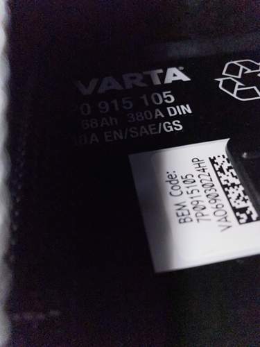

Die Batterie wird sehr schnell leer würde gerne eine größere einbauen passt leider nicht 68AH finde ich sehr klein für die ganze Elektronik.

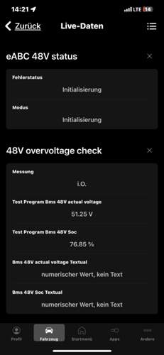

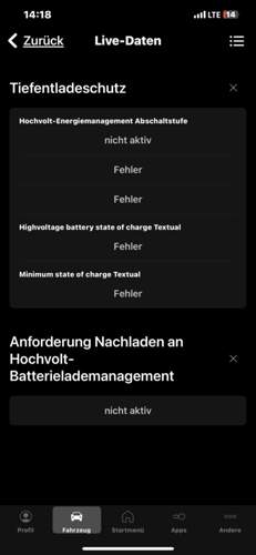

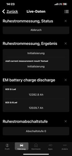

Besten Dank für deinen Beitrag! Werde ich gleich direkt mal versuchen, ob ich das mit OBDeleven ausgelesen bekomme.
